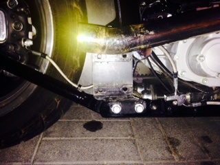

Vaihdoin stanusta vancen putkiston pois ja tänään sain alkuperäis putkiston tilalle. Eli ongelma on balanssiputken (vai mikä se on nimeltään) kiinnityksessä tuleeko se suoraan runkoon kiinni vai kuvassa olevaan kiinnitysrautaan. Järkevältä tuntuis laittaa suoraan runkoon mut siinä on jarrujen jakoyksikkö tiellä.
Eli ennenkun alan sen paikkaa muuttamaan kysynkin teiltä tuleeko tuo kiinnitys suoraan runkoo?

Ei taida olla tuollaista kiinnityslevyä alunperin? Ei näy oikein kunnolla kuvassa mutta olisiko esim. jalkatappeja siirrelty ja jarruihin siinä yhteydessä puututtu?
Tuolta Ronnies-sivuilta pääsee näppärästi katsomaan hajotuskuvia, HD-logon alta vaan näpsäyttää "Motorcycle"-sanaa ja sitten eteenpäin, pääsee valitsemaan vuoden mallin:
http://www.shopronniesharleydavidson.co ... ALVES%5cJA
Tuossa on vielä Acrapovic-putkien kiinnitysohje, sen valokuvista näkyy aika hyvin alun purkuosioista kuinka alkuperäsiputket ovat kiinni. Taitaa olla vaan vuosimallille 2007.
http://az79640.vo.msecnd.net/akrapovicb ... 797b1d.pdf

Kiitos tämä auttoi jo paljon!
Tuo kiinnitysrauta on luultavasti V&h:n putkien mukana tullut rauta?
Koitin etsiä kuvaa mistä tuo kiinnitys näkyisi mutta ei löytynyt vaikka kuinka koitin.
Ja tuo jarrujen jakoyksikkö on varmaan siirtosarjojen myötä asennettu tuolla tavalla.
Ebaysta tilasin koko putkiston kun en mukana saanut alkuperäisiä. Tai sain osakasan minkä piti olla se alkuperäinen putkisto mutta aikani niitä soviteltua tulin siihen tulokseen että ei nää käy mitenkään paitsi ehkä rälläkällä. Äänevaimentajat oli sportsterin, balanssiputki ja alkukäyrät rockerista
No kiitos taas eBayn 125€ englannista koko putkisto screaming eaglen äänenvaimentimilla
Täytyy huomenna alkaa noita jarruputkia virittelemään eripaikasta. Jos alkais putket asettuun kohdilleen.
