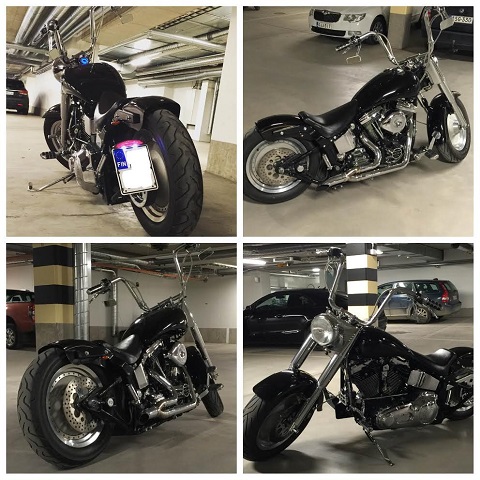

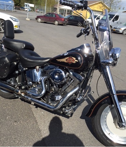

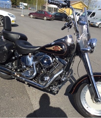

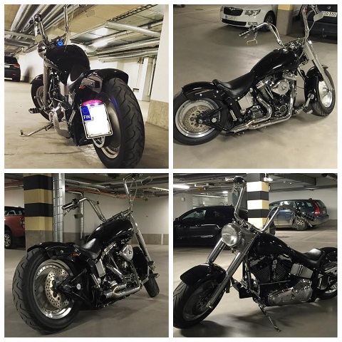

Nyt alkais olemaan omaan silmään pikku muutoksilla tälle jäljellä olevalle kesälle soivan näköinen peli :) Tietenkin vähän leveämpää hanuria tekisi mieli mutta joutaa odottamaan ensi kesää :) Toivotaan että täällä pohjoisessakin vielä pääsisi hetken kruisailemaan :)
Tälläsenä kesän alussa hakureissulla :)
Lopullinen muoto tälle "kesälle" alkaa löytyä :)
