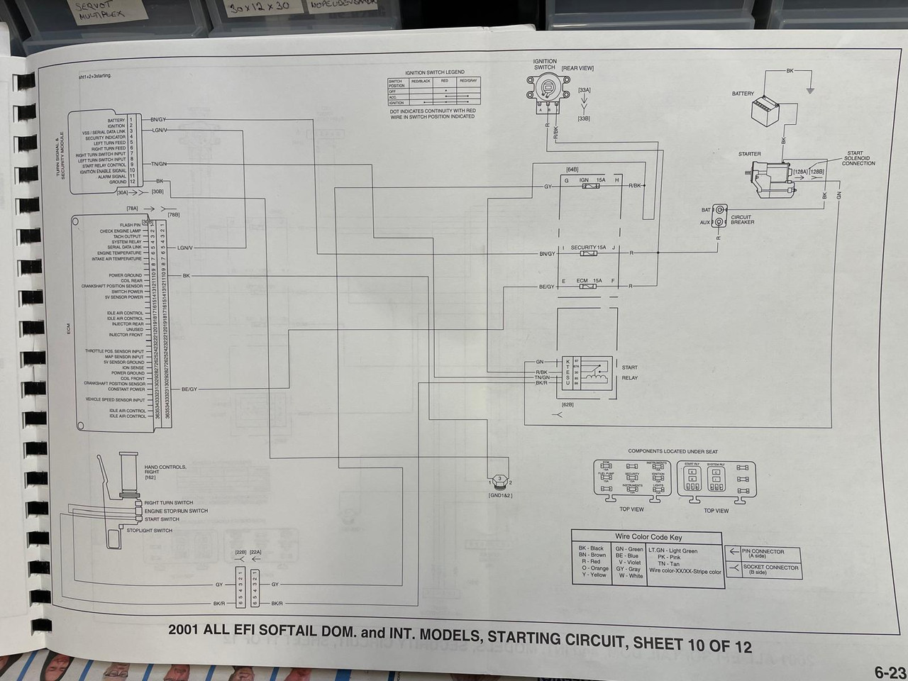

Re: 2001 TC-88 EFI Softail-mopo ei käynnisty
Joo, hyvä. Tästä näkyy paremmin, minä katsoin pääkaaviota. Mutta olen edelleen samaa mieltä eli se koe kannattaa tehdä. Tästä kaaviosta kylläkin tulee sikäli paha mieli että tästä hoksaa että vikapaikkoja voi olla monta! On tuo TTS-moduli mutta sitten vielä ECM:kin. Ja maakontaktit.
Jos se sillä neulahommallaa pyörähtää niin ehkä on sittenkin pakko antaa koneen käydä ja siis katsoa että käykö. Selviää ECM:n ja antureiden kunto.
Jos kone käy niin seuraavaksi katsoisin että saako TSS-moduli virtaa/jännitettä tuon Security-sulakkeen kautta eli onko TSS-modulille tulevassa BN/GY eli ruskea/harmaa-johdossa 12 V. Ja samoin saako ECM sähköä BE/GY eli beige/harmaa-johdon kautta pinniin 31.
Sitten katsoisin saavatko purkit maata tuosta [GND1&2]-maadoituksesta TTS-moduli BK mustalla johdolla pinni 12 ja ECM-moduli myös BK mustalla johdolla pinni 1.
Jos nuo on kunnossa niin mietitään lisää. Mitä enemmän sähköt kulkee oikein, sitä enemmän rupeaa epäilykset kohdistumaan moduleihin, kun tietäis edes kumpaan.
