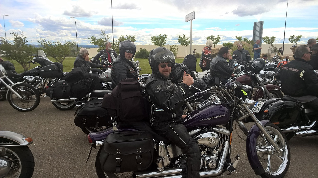

Miulla on ChromeTrain:issa itte-tehty-teetetty, KUUKLETA
Niissä on kiinni kuvassa näkyvät nahkalaukut, laukut irtoo ~10 sec/puoli. Kevvääsee mennessä kiinnitän Krauser K2-laukut rätkää.
Ei tarvii ripustella tommosia rakennustelineitä rätkää, jos/kun irrottaa laukut, rakennustelineet on näkyvillä
Laukkujen ollessa irti, strutseissa näkkyy tavallaa ylikokoset pulttien kannat, jotka voi havaita kuvassa
