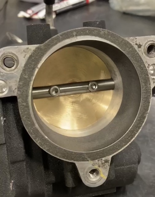

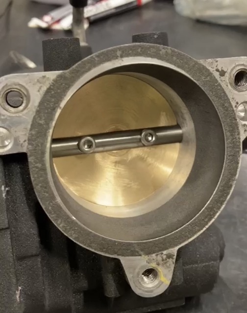

Eilen hain kaasuläpän koneistajalta ja aika seppä olikin kun sai leivottua tosta orkkis 50mm kaasuläpästä 54 millisen ! Katotaan mihin se piisaa, voipi olla että on jopa just eikä melkeen riittävän iso!

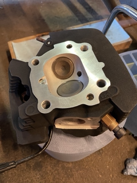

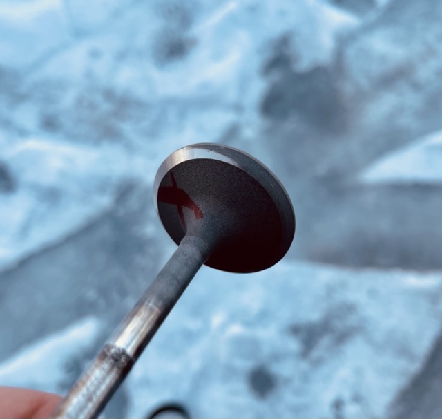

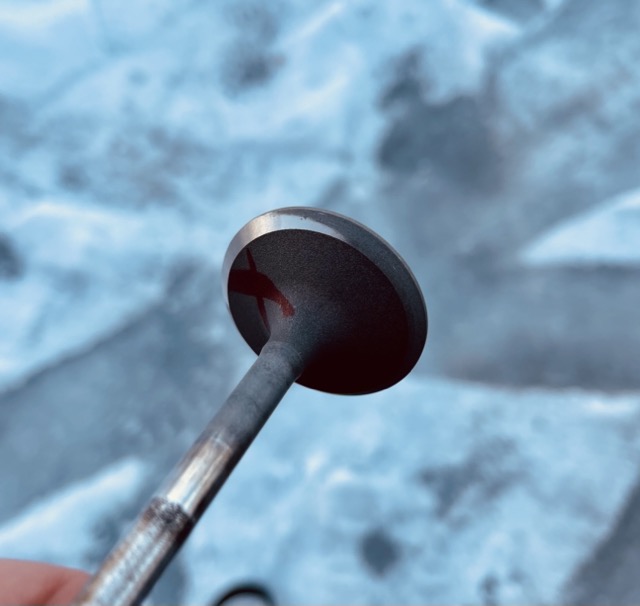

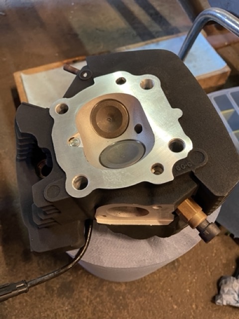

Eilen sain myös kannet koneistamolta, yks pakoventtiili oli vääntynyt jostain syystä joten se piti vaihtaa uuteen, ja uus venttiili löytyikin nopeesti samana päivänä vieltä Ihala Chopperssilta.
Nyt on sit kaikki kunnossa ja viimisen päälle

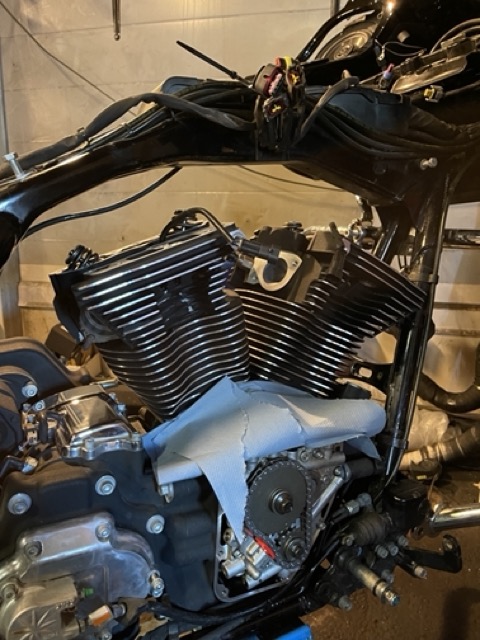

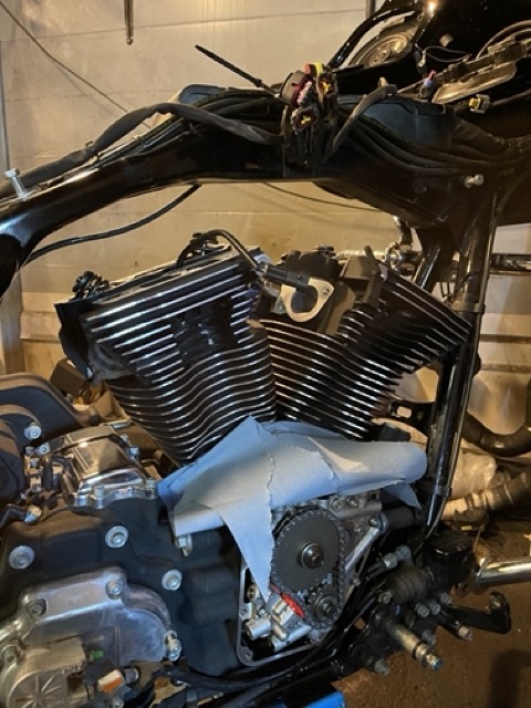

Tänään sitten tietysti panin kannet paikoillensa uusien Cometicin metallitiivisteiden kera

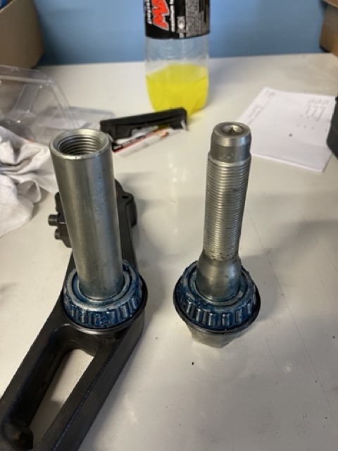

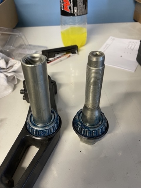

Tänään myös reippailin sen verran ahkerasti että nyppäsin t-palat veke ja kävin prässäilemässä niihin uudet laakerit ja sen jälkeen vielä naputtelin vanhat laakerinpuolikkaat rungosta irti ja uudet paikoillensa, meni vähän turhankin näppärästi toi homma

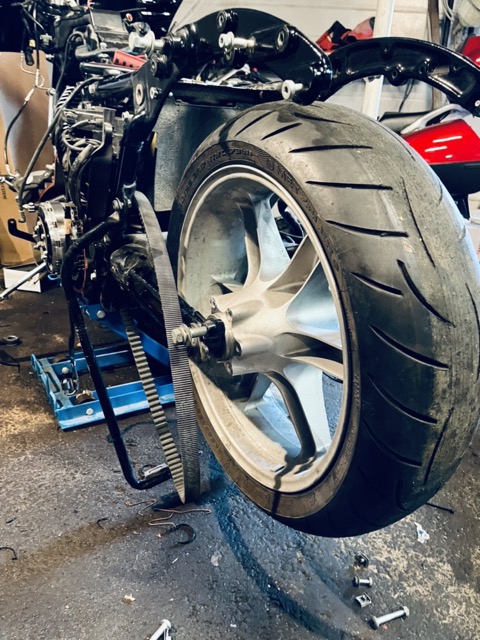

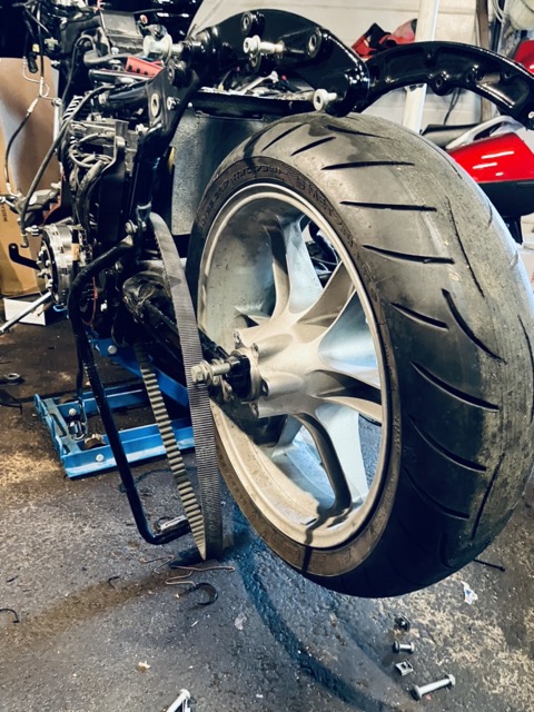

Tänään myös mallailin buellin vannetta uusin silmin ja nyt se näyttää siltä että sen vois jopa saada kohtuu iisisti paikoillensa, tarvii vaan rattaan taakse (ja tietty eteen), isomman jarrulevyn ja mahdollisesti pitäs heivata ABS pois käytöstä myös (tätä suunnitelin kyllä jokatapauksessa vaikkei tuota vannetta tohon tuliskaan).
Ja koska kuvat on kivoja niin tässä vielä kuva siitä pakoventtiilistä

Minkähintainen operaatio on tuo läppärungon suurentaminen?

Nimimerkillä itselläkin kokemusta tällaisesta rakentelun riemusta kun on niin ymmärrän kaiken mahdollisen parantamisen! Todellisuudessa ei taida tuolla läppärungon suurentamisella olla kovin suurta merkitystä kun kone suurenee 103" > 107". Varsinkaan jos ei olisi tekemässä korkeakierroslukuista tehokonetta. Ne jotka hakevat vääntökonetta ja vääntökäyrää tuolla 2500...4000 kierroksen seudulla eivät ainakaan rungon suurentamisesta taida juurikaan hyötyä, niillä kierroksilla mahtuu kakku pienemmästäkin reiästä. Mutta hieno se on, hienosti onnistui!
300€ eli ei paha minusta jos vaikka vertaa aftermarket läppärunkoihin joita tällähetkellä tosi huonosti edes saa.

Säätäjä sano että toi läppärunko just nimenomaan olis pullonkaulana hevosten suhteen tässä mun setupissa. Meinas että ilman läppärungon suurentamista ei paljoa yli sadan takapyörähevosen päästäUrpoTJ kirjoitti: 09:53 14.02.2022. Nimimerkillä itselläkin kokemusta tällaisesta rakentelun riemusta kun on niin ymmärrän kaiken mahdollisen parantamisen! Todellisuudessa ei taida tuolla läppärungon suurentamisella olla kovin suurta merkitystä kun kone suurenee 103" > 107". Varsinkaan jos ei olisi tekemässä korkeakierroslukuista tehokonetta. Ne jotka hakevat vääntökonetta ja vääntökäyrää tuolla 2500...4000 kierroksen seudulla eivät ainakaan rungon suurentamisesta taida juurikaan hyötyä, niillä kierroksilla mahtuu kakku pienemmästäkin reiästä. Mutta hieno se on, hienosti onnistui!

Uskon säätäjää. Hän varmaan ymmärtää koko setupinkin paremmin. Jos haetaan hevosvoimia, esim. yli 4000 r/min niin suuremmasta läppärungosta on hyvinkin hyötyä. Tulee varmaan parempi lukema dynolappuun. Oikeasti kun läppärunko on nyt isompi niin parempi tulee!
Itse kun ajelen matkaa, niin minun TC tuunattiin kierrosalueelle 2500...4000 r/min hyvää vääntöä tavoitellen, ja sopiva minulle tuli. Silloin todettiin, että ei ole iloa läppärungon suurentamisesta, noilla kierroksilla mahtuu 50 mm:stä riittävästi ilmaa. Kone on tosin vaan 103", nokat vaihdettu ja kannet SE ym. pientä.
Okei. Omassa TC88 Dynassa oli vakio läppärunko 44mm ja moottorirakentaja oli kanssa sitä mieltä että isommasta on hyötyä. Pyörään tuli sitten Screaming Eaglen 58mm läppärunko + suurempi imusarja. Jolloin saatiin imukanavaa koko matkalta suurennettua. Toki omassa moottorissa on jo kohtuu suuret muutokset muutenkinrazz3 kirjoitti: 20:45 14.02.2022. 300€ eli ei paha minusta jos vaikka vertaa aftermarket läppärunkoihin joita tällähetkellä tosi huonosti edes saa.

Pienempi on parempi suurimman osan aikaa. Kaasukahvan liikkeet ovat isompia perusajoalueella. Toki sieltä ihan ylhäältä löytyy lisää voimaa - ihan viimeiseltä tuhannelta - mutta kauanko se BT siellä käy?UrpoTJ kirjoitti: 22:25 14.02.2022. Uskon säätäjää. Hän varmaan ymmärtää koko setupinkin paremmin. Jos haetaan hevosvoimia, esim. yli 4000 r/min niin suuremmasta läppärungosta on hyvinkin hyötyä. Tulee varmaan parempi lukema dynolappuun. Oikeasti kun läppärunko on nyt isompi niin parempi tulee!

JKKo kirjoitti: 08:38 15.02.2022. ... Toki sieltä ihan ylhäältä löytyy lisää voimaa - ihan viimeiseltä tuhannelta - mutta kauanko se BT siellä käy?
Riippuu mistä roikkuuJKKo kirjoitti: 08:38 15.02.2022. Pienempi on parempi suurimman osan aikaa. Kaasukahvan liikkeet ovat isompia perusajoalueella. Toki sieltä ihan ylhäältä löytyy lisää voimaa - ihan viimeiseltä tuhannelta - mutta kauanko se BT siellä käy?

Joo hän kyllä tietää mitä tekee kun noilla hommilla oman elantonsa tienaaUrpoTJ kirjoitti: 22:25 14.02.2022. Uskon säätäjää. Hän varmaan ymmärtää koko setupinkin paremmin. Jos haetaan hevosvoimia, esim. yli 4000 r/min niin suuremmasta läppärungosta on hyvinkin hyötyä. Tulee varmaan parempi lukema dynolappuun. Oikeasti kun läppärunko on nyt isompi niin parempi tulee!
Näissä uudemmissa kaasuläppä ja imusarja on samaa puuta niin ei saa erilleen toisistaan niinkuin vanhemmissajannejk kirjoitti: 08:25 15.02.2022. Okei. Omassa TC88 Dynassa oli vakio läppärunko 44mm ja moottorirakentaja oli kanssa sitä mieltä että isommasta on hyötyä. Pyörään tuli sitten Screaming Eaglen 58mm läppärunko + suurempi imusarja. Jolloin saatiin imukanavaa koko matkalta suurennettua. Toki omassa moottorissa on jo kohtuu suuret muutokset muutenkin![]()
kyllä mä näkisin että 54mm on vielä pieniJKKo kirjoitti: 08:38 15.02.2022. Pienempi on parempi suurimman osan aikaa. Kaasukahvan liikkeet ovat isompia perusajoalueella. Toki sieltä ihan ylhäältä löytyy lisää voimaa - ihan viimeiseltä tuhannelta - mutta kauanko se BT siellä käy?
