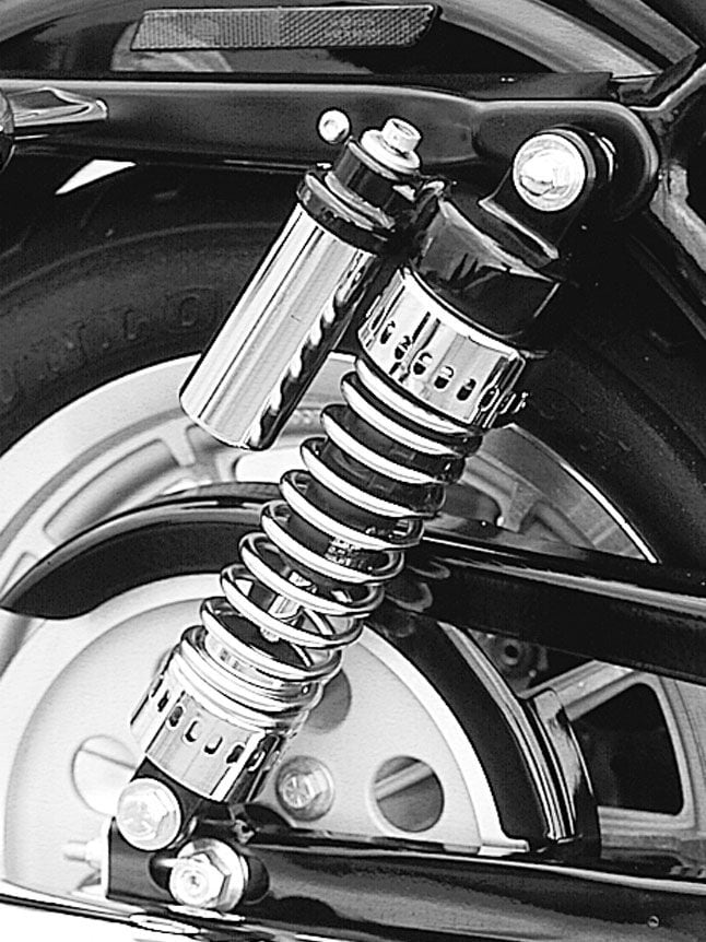

Nyt kuitenkaan en kirjoita asiasta, jossa pitäisi väkisin korjata toimivaa. Vaan eniten minua ihmetyttää, mihin nämä ovat hävinneet:
Ja miksi sinne on asennettu nämä:
Koska keulassa ovat nämä:
Niin keulan ja perän ominaisuuksien tasapainottaminen ei ole sitä turhaa toimivan korjaamista, vaan toimimattoman palauttamista toimivaksi. Tuolla paketilla pyörä ei yksinkertaisesti voi toimia suunnitellulla tavalla. Parantamatta piiruakaan sitä, mitä tehtaalta on lähtenyt - jos se ahistaa liikaa ;)
Re: Sportster mallit
Jos siellä takana on joku laatumerkki ilman lisäsäiliöitä, niin homma voi toimiakin. Ja aina hyvällä keulalla ja huonolla perällä on parempi ajaa, kuin huonolla keulalla ja huonolla perällä.
Silti tässä on köyhennetty (=poistettu hyviä ja arvokkaita osia) ennen myyntiä jossain vaiheessa.
