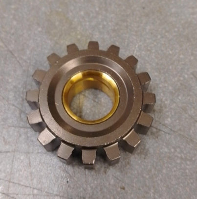

Asia selvisi.. se on kicksin rattaan pusla väljä.
choppers since 1988
panheadever
Viestit: 141
Liittynyt: 22:27 01.06.2012.

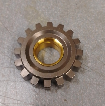

Onko joku keksinyt paremman toimivuuden tälle kicksin rattaalle.
Tuo messinki hela jos on vähänkin väljä se ei liiku akselilla sivuttain eli kicksi jumittaa
choppers since 1988
panheadever
Viestit: 141
Itse olen miettinyt, jos tuo messinki hela ois pitempi laatikon sisäpuolella. Näin se ei kääntyisi ja liikkuisi sivuttain paremmin. Mites tuo öljyura . Jos sorvaa uuden. Oisko pakollinen. Tuo ratas pysyy paikoillaan ja akseli pyörii vimmatusti 🤔
choppers since 1988
Viestit: 6178
Ei se öljyura varmaan aivan turha ole.
Laatikossa on kumminkin sen verran vähän öljyä, ettei alseli öljyssä ui.
Eikö uudellakaan puslalla ole tiivis, vai uusitko vain rattaat?
Jos on joskus päässyt loota kuivaksi, niin helposti kulahtaa myös akseli.

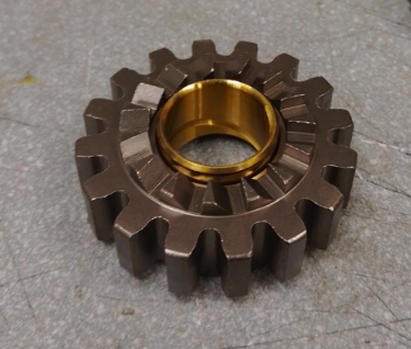

W&W Cycles kehuu, että heillä myynnissä parempi pusla kuin tarvikepuslat yleensä. Materiaali "red bronze", olisko toi sitten sama kuin laakeripronssi.
https://www.wwag.com/en/the-cyclery-sta ... ar-bushing.
Omakohtaista kokemusta tuotteesta ei ole.
Viestit: 6178
Punametallista puhutaan auton laakeriliuskoissa ja se on selvästi kestävämpää kilpakäytössä kuin valkoinen.
Liekkö sitten samaa kuin punapronssi...
Tekstistä voisi päätellä, että holkki pitää sovittaa akselille.
Tarkoittaa kalvainhommia. Säädettävä trotsi on tuohon hyvä.
Millään käsikäyttöisellä hiomalaitteella ei kannata yrittää.

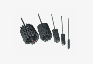

oisko toimiva setti kickstart puslien hoonaukseen
choppers since 1988
6PPC
Viestit: 105
Liittynyt: 16:29 15.08.2002.
Viesti Kirjoittaja 6PPC »
Ei onnistu minun mielestä noilla, vaatii säätökalvain tyyppisen työkalun
panheadever
Viestit: 141
Kyllä se varmaan pitää olla. Ei se onnistunut käsillä kicksin kopan puslien hoonaus ennenkään. Ei tule suora 😉
