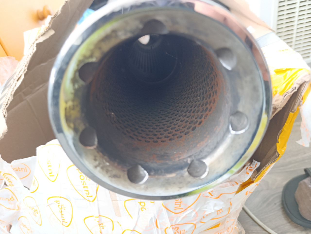

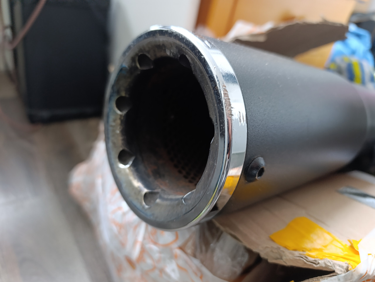

https://drive.google.com/file/d/1IgZmZV ... p=drivesdk
Noniin ostin tämmösen palapelin kahdellasadalla. Saas nähdä sopiiko paikalleen helposti! :D
Jos tuo vähän ainaki murentais ääntä, tiedä sitä ennen kun saa paikalleen

Onkos tuossa vaimentajan päädyssä bultti, siis purkaantuuko se :?: :roll:
Eellee mie aattelen sitä pakosarjojen lämpösuoja nauhaa, jos tuo pakari tuntuu äänekkäälle :idea:

On bultti. Ja kyllä purkaantuu. Näyttäs jotain jo olevanki sisällä. Sori en enää ees yrittäny laittaa kuvia tänne, en tiedä mitä noituuksia pitää tehä että ne tänne saa...
Katotaan miltä kuulostaa ja sitte lisäilen lämpönauhaa jos on kauhea meteli.
