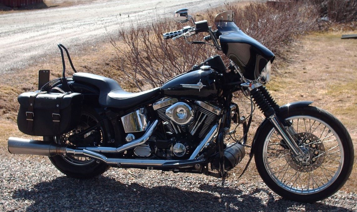

Kesän ajot alkoivat tässä kuosissa.
FXSTC 1988 Powered by S&S V80
