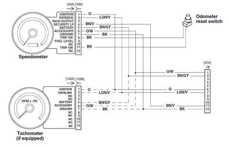

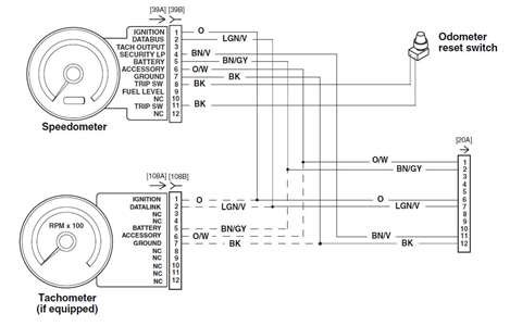

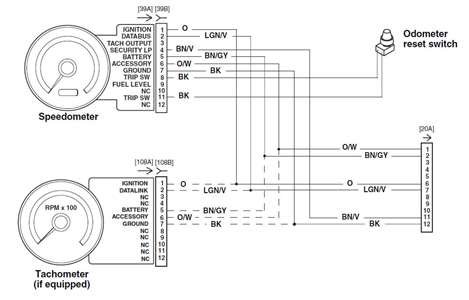

Ostin käytettynä Harrikan kierroslukumittarin (67348-04D), joka taitaa olla aika yleinen 2000 -luvun tuplamittaripyörissä (mm. Dynassa, Sportsterissa ja Touringeissa). Kokeilin sen toimivuutta liitteen kuvan mukaisin kytkennöin siten
Kytkentäkaavio mittareille
, että varastin nuo piuhalähdöt tuosta nopeusmittarin liittimestä, sillä kuvan mukaan ne näyttäisivät olevan ihan samoja piuhoja kuin mitä kierroslukumittarissakin käytetään; eli liitin pois nopeusmittarista ja kierroslukumittarin piuhojen päät ko. liittimen napoihin. Kierroslukumittariin syttyi kyllä valo (eli se mittarin keskellä kajastava lamppu), mutta viisaripa ei värähtänyt, ei edes siinä kierroslukumittarissa.
Olisinkin kysynyt nyt teiltä viisaammilta, että onkohan tuo testini ollut periaatteiltaan oikein; eli tuleeko kierroslukumittariin tarvittava data noilta kytkennöiltä? Vaihtoehtoja ongelmaan on siis se, että kytkennät olivat jollain tapaa väärin, tai että tuo mittari on sökö (voi tietysti olla ettei tuo testikytkentäkään ollut kontaktiensa puolesta ihan idioottivarma). Olisiko kenelläkään ideaa mistä tuota voisi lähteä seuraavana tutkailemaan?
