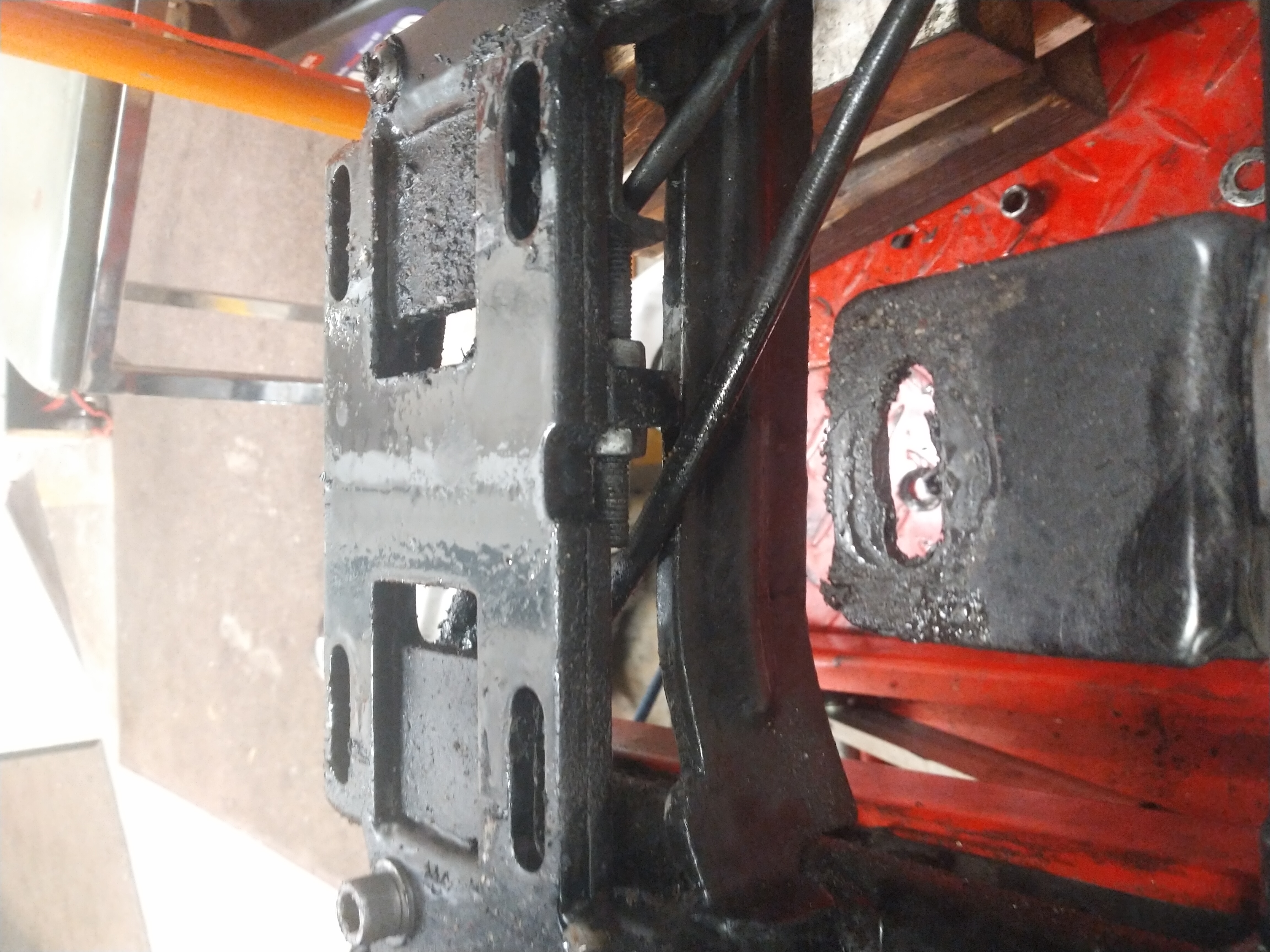

Tää on kyllä hankala. Näkyy tuolla alla. Ehkäpä se mikä tulee pohjalevy takaosaan olis parempi .
(Kuva on vika asennossa)
