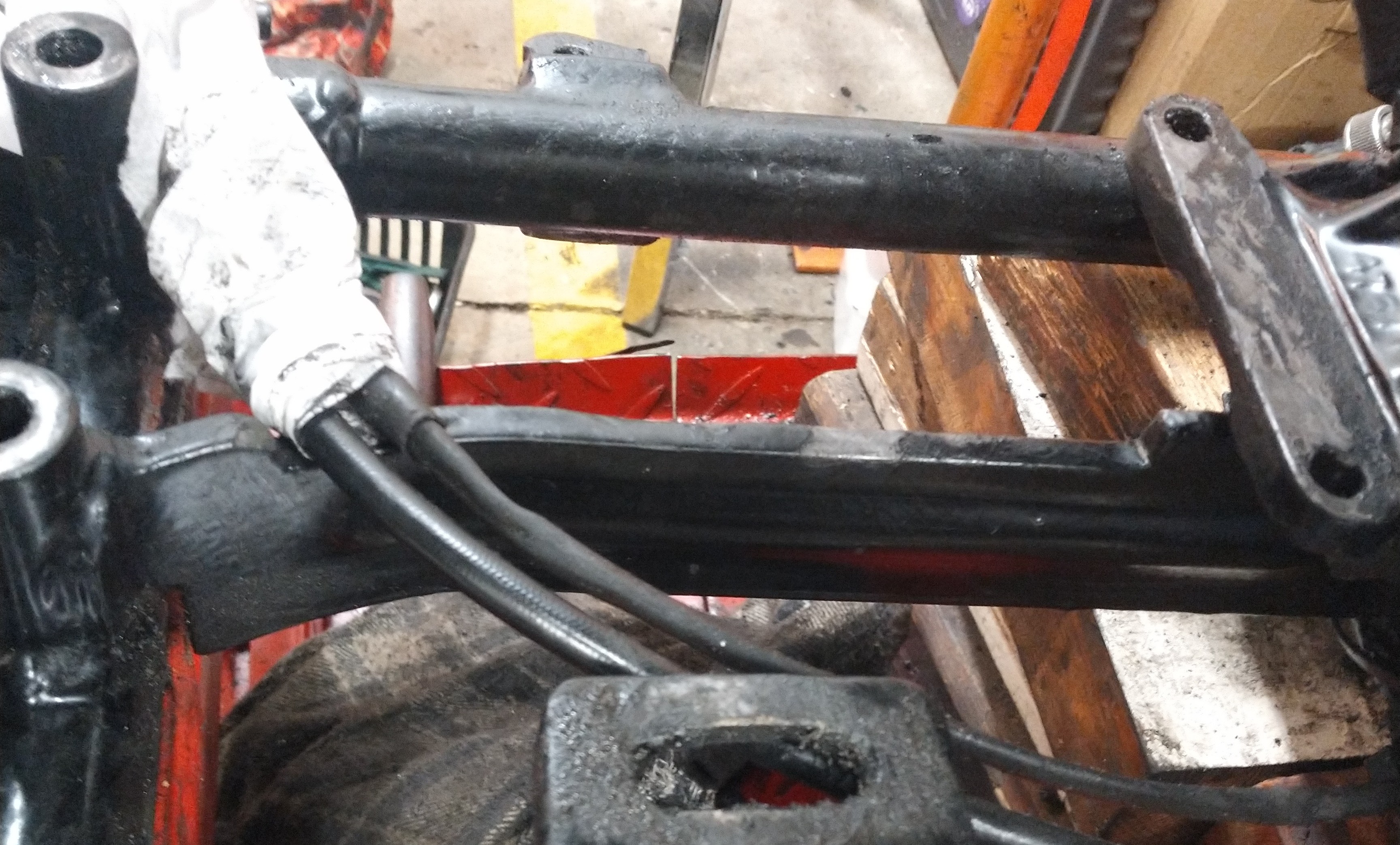

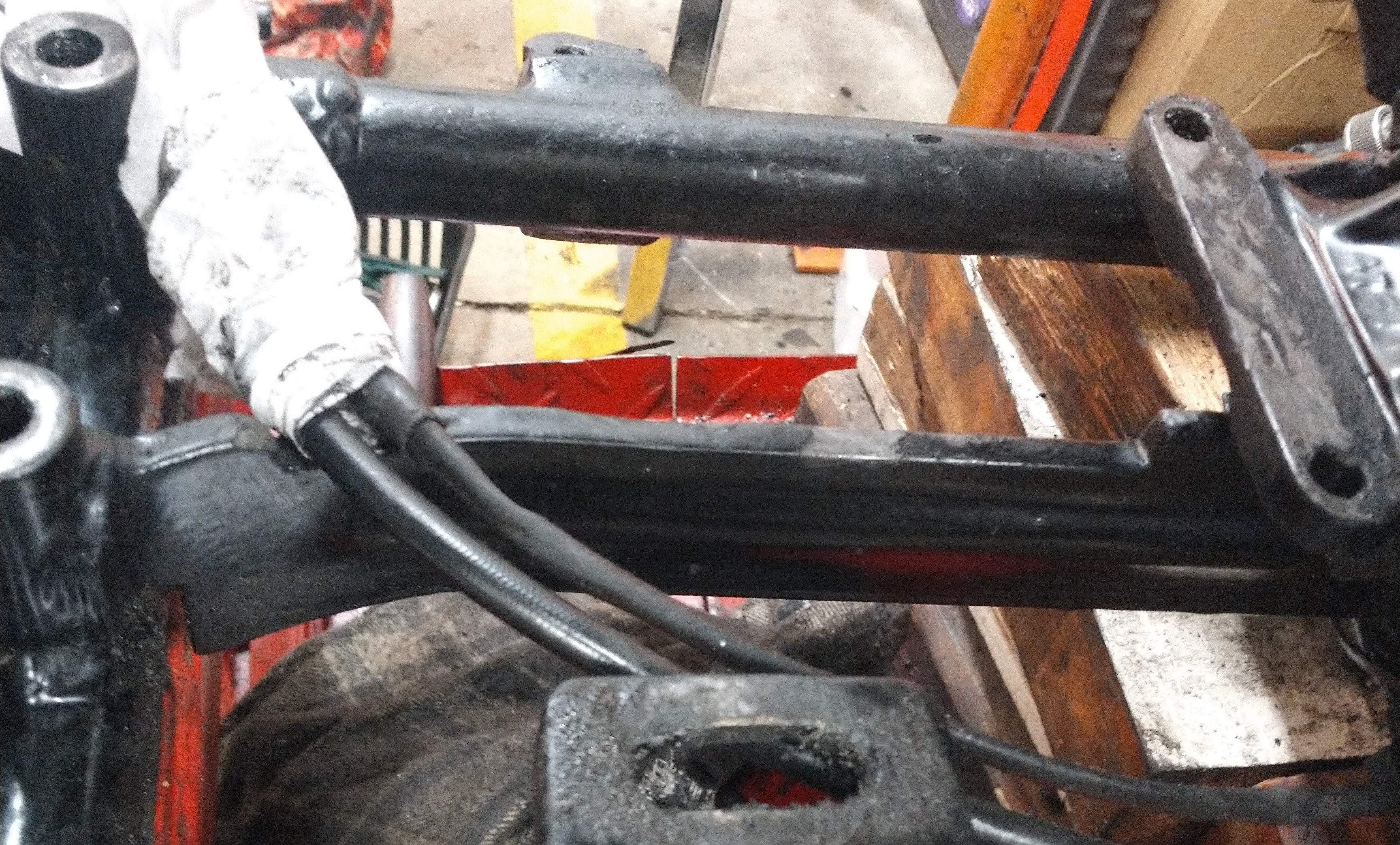

Mites tuo tukirauta
Tuossa laatikon alla. Voiko ottaa pois tieltä. Sattuu just pulttien kohdalle. Ei tuota vanhemmissa ole. Kyllähän se jäykistää runkoa., Mut vaikuttaako mutka ajoon 🤔
choppers since 1988
Viestit: 5960
Re: ENSIÖhihnan linjaus.
Mutka-ajoon vaikuttaa kaikki muutokset, joita pyörään on tehty tehtaan jälkeen.
Jos pyörä on oikeasti sopperi, on siitä jo muutenkin karsiutuneet ajo-ominaisuudet aika vähiin, että pois vaan kaikki ylimääräinen painolasti :D
Oikeasti tuo rauta on tiellä vain siihen asti, kun rempattu laatikko on saatu paikalleen ja tämmiin.
Eihän vaihdelaatikkoa ola tarkoitus joka vuosi irroittaa, eikä kokoajan säädellä.
En ottaisi tuolta alta mitään tukea pois.
