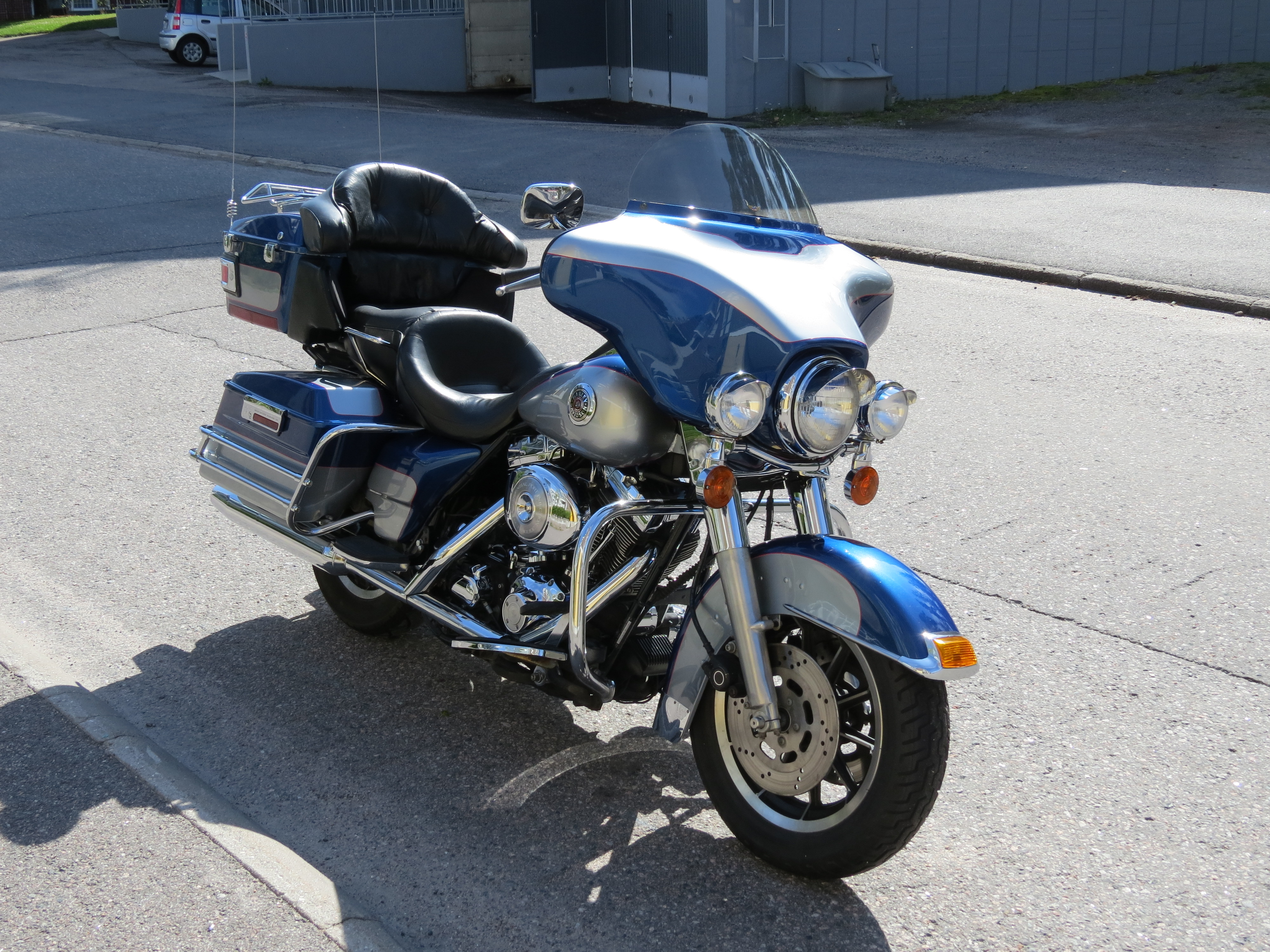

Ostin tuollaisen ’99 Electran, mahdollisesti noin 60.000 kilsaa ajettu, viime vuoden loppukesän ajelut meni suorastaan loistavasti mutt ny se alko sit kolisee etupäästä kun jarruttaa…
Kulkee suoraan, ei vetele eikä vatkaa, mutt kolahtaa voimakkaasti etupäästä kun jarruttaa.
Kattelin täältä sanalla ohjauslaakeri vanhoja viestejä ja jokseenkin se vois olla toi ohjauslaakeri, ehkä…
Kaveri tos jo pelotteli ett jos se on se ohjauslaakeri ni pajalle vaan se sitt maksaa ja paljon…
Noh, laittelin tos sitt muutamille hoodee-pajoille viestiä mutt eipä niist oo vastannu ku yx mutt sieltäkään ei hinta-arvioo tullu..,
Onx tääl ketään , pääkaupunkiseudulla, joka välttämättä haluis tollasen homman tehdä, jos se ny o ohjauslaakeri joka kolisee…
Kuvassa DingelDangel joka siis ehjäystä kaipaa.
