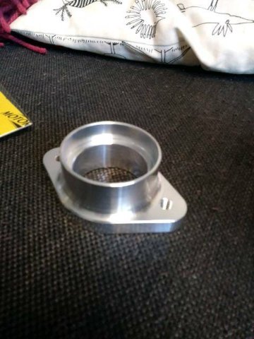

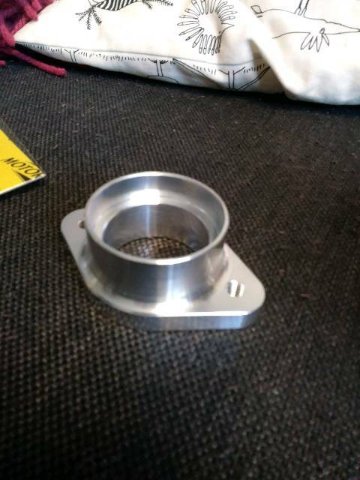

Rautapään imusarjan laippa

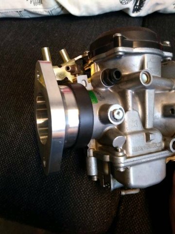

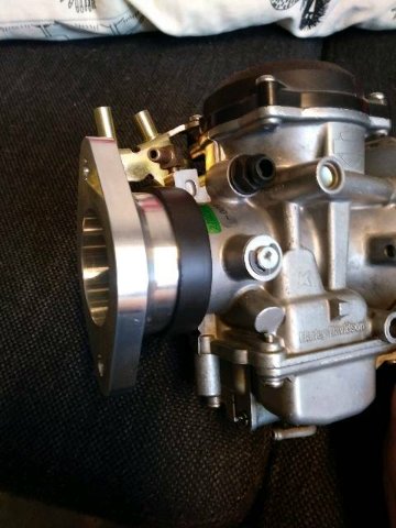

Tuo kaasarin kanssa pelaamisen aikana on syytä myös muistaa että tarkistetaan että sytytyspolella kaikki on myöskin kohdallaan.
Tossa kuva tuosta sovite palasta pultattuna kasaan kaasarin ja imusarjan kanssa.
Re: Rautapään imusarjan laippa
Mistä tuollainen laippa on peräisin? Näkyy olevan tukikorvake joka muista puuttuu.
Sytytyksen osalta olen luottavainen, hörähtää heti kun saa huikan (kuten isäntänsä ). Ennakonsäätövehjes, tai siksi luulemani värkki tuossa roikkuu tyhjän panttina kun ei tuossa kaasuttimessa eikä imusarjassa ole sen letkulle nippaa.
Kuten aiemmin mainitsin tuttu koneistaja CNC koneella sen teki, made in finland. Ei ole imusarjassa nippaa VOES kytkimelle, kohta johon sen voi itse laittaa kyllä löytyy.KariFS kirjoitti:Mistä tuollainen laippa on peräisin? Näkyy olevan tukikorvake joka muista puuttuu.
Jaaniinjuu, niinpäs sanoitkin, ja kysehän oli ilmeisesti Mikunista kaiken lisäksi, ihmettelinkin sitä lisäkorvaketta että miksei kaikissa ole sellaista, mutta Keihinissä ei mahda olla sille edes kiinnityskohtaa.
