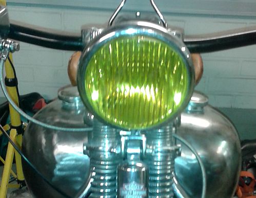

Valoteho? Eiks härräkän ajovalaisimen primääritehtävä ole olla soma ja lasiltaan keltainen???

Viesti Kirjoittaja heavyrocker » 22:19 23.05.2015.
Tervetuloa nykyaikaan! :) lamppu näyttää kyl orggiksena hyvältä mut tuo kusen keltainen himmeä valo
ei ole mun mieleen... Näyttelypyörissä tuo orggislamppu kyllä menee, mutta mä kyl myös ajelen omalla,
tosin mahdollisimman vähän pimeällä! :)

Viesti Kirjoittaja ma^ko » 22:55 23.05.2015.
heavyrocker kirjoitti:Tervetuloa nykyaikaan!
Ei kiitos. Prätkän suhteen en tule nykyaikaan ja ajan keltalasisella pikkulampullisellani tarvittaessa pimeälläkin.
