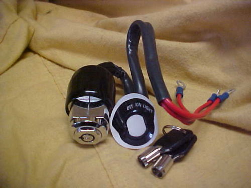

Taas testailua. Rauhallisella mutta määrätietoisella kiihdyttämisellä ei ongelmia mutta rajummassa kyllä. Kai tossa ainoat vaihtoehdot on sähkö tai kiihdytyspumppu. Kokeilin niin että kiihdytyspumppu pois käytöstä ja sama vika. Virtalukko liitteenä olevan kuvan mallinen. Putkiavain on aika holo jo mutta käsin sitä ei saa pätkimään. Täytyy koittaa vaihtaa.

Voihan sen virtalukon myös ohittaa johdottamalla, saa aika nopeasti testattua...
Re: Sähköt sekoilee rajuilla kierroksilla ???
Juu on kohtuu helppo ohittaa. Eilen vaihdoin pykälää pienemmän välialue suuttimen ja samalla rämppäsin virtalukkoa ja kokeilun saako sen pätkäsemään. Sen jälkeen ajoin testilenkin eikä vikaa ilmennyt. No nyt jos se tulee takasin niin voi ohittaa lukon ja kokeilla uudelleen.
