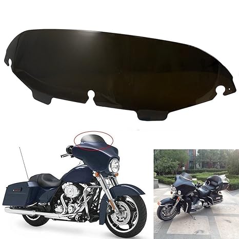

-09 Ultra Classic ja "tuulilasi" on hieman liian korkea (tuulilasin reuna juuri silmien korkeudella, haittaa näkemistä). Eli pitäisi saada hieman matalampi "tuulilasi". Eli tämä nykyinen on rullamitalla mitattuna 33,5 cm korkea (arvioitu että sitä tuulilasia on 1-2 cm katteen alla). Eli onko tämä orggis 12 tuuman tuulilasi mikä meillä nyt on?
Minkä korkuista "tuulilasia" ehdotatte? Semmoista tosi matalaa emme halua... Ajajien pituus on semmoinen 175-185 cm.

Se lasi menee katteen väliin pikkuisen niiden ruuvien alapuolelle. Ota ne kolme ruuvia auki ja lasin saa käteen pikkuisen kangottamalla.
Sitä voi varmaan lyhentääkin, jos siltä tuntuu.
Lasiliikkeessä varmasti onnistuu, mutta itse voisin kokeilla vannesahalla, luultavasti menisi kuin voihin. Sitten hiomalla tasaiseksi.
Teipata kannattaa molemmin puolin, niin ei tule naarmuja.

Kiitos tiedosta. Kuinkahan se on, kannattaako/pystyykö sen "tuulilasin" madaltaa alapuolelta ja tehdä vaan uudet reiät kiinnitykselle vai pitääkö se madaltaa yläpuolelta?

Jonkun verranhan se kapenee ylöspäin, mittaa vaan ensin, että leveys riittää vielä kiinnitykseen. Alareunasta olen itsekin madaltanut, niin pysyy helpommin viimeistellyn näköisenä! :D

Alareunasta kun ottaa, niin sinne pitää kaivella ne kolot, pelkät reiät eivät oikein toimi, koska tuo on suunniteltu niin, että se loksautetaan vaan paikoilleen. Tietysti jos ruuvit irrottaa kokonaan, niin saahan ne tarpeeki isoihin reikiinkin loksautettua.
Kuviosahalla olen itse noita sahaillut ihan polykarbonaattiilevystä. Piirtänyt vaan orggiksesta mallin. Levy on halpaa ja 3 mm riittää hyvin paksuudeksi. Jos tulee otettua liikaa, niin tekee seuraavan korkeampana.

No nyt vasta sain otettu pleksin irti. Kuinkahan paljon tuosta alareunasta kannattaisi ottaa pois? Ja olisko jollain kuvaa tms, eli millaiset "kolot" olette tehneet alareunaan? Neuvoja kaivataan...

Sullahan on siinä hyvä malli olemassa, vaikka toinen kulma onkin lohjennut.
Näyttäis olevan niin, että pikkuisen kapenee, jos alareunasta ottaa siivun pois. Ei varmaan käyttöä haittaa, mutta voi silmä sairastaa.
Itse jättäisin tuon vanhan vaan malliksi ja tekisin polykarbonaatista uuden.
Kuvassa on muotoon puristettu, mutta ne reiät ja alareunan muoto siinä näkyy. Pikkureiät nurkissa eivät luultavasti ole tarpeen.
