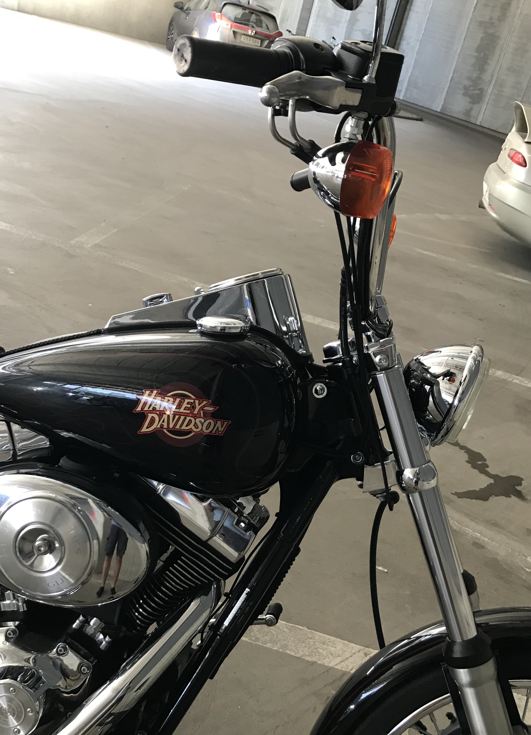

Moi. Uusi jäsen ja aloittelija myös Harrikkahommissa kysyy mieltä askarruttavaa asiaan liittyen Dynan tankoon.
Kyseessä 2000-luvun alun pyörä orkkistangolla. Ajoasento ei tuntunut hyvältä ja halusin muutenkin eroon tuosta kottikärrymäisestä tai rattimaisesta otteesta ja ranteet muutenkin korkeammalle enemmän olkapäiden tasolle ja istuma-asentoa ryhdikkäämmäksi. Helpoin ratkaisu oli ensimmäisenä yksinkertaisesti löysätä tuon ko. tangon kiinnitys-clamppeja ja kiertää tanko pystympään. Asento alkoi tuntua paljon paremmalta.

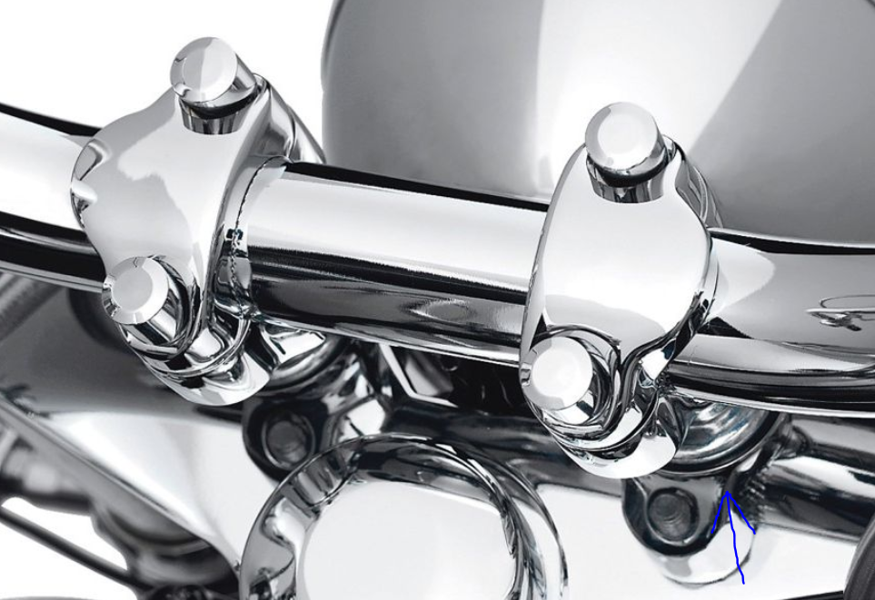

Ainoa vaan että nyt jarrutuksissa, missä vähänkin paino siirtyy tangolle, syntyy tangon kiinnityskohtaan mekaniikkamielessä enemmän taivutusmomenttia aiemman puristuksen asemesta, jonka seurauksena clampin alapuolella olevat "jutut" (sininen nuoli kuvassa) joustavat ja se vähän häiritsee. Aiemmin en tuollaista joustoa huomannut ollenkaan.
-Mutta onko se normaalia ja "ihan ok"?
-Mitä nuo edes ovat ja onko parempia vaihtoehtoja noille?
-Olisiko kenties tangon vaihtaminen parempi ratkaisu?
-Kuriositeettina, onko tanko nyt ape hanger, kun samaa vanhaa tankoa vaan vähän säädettiin? Internet sanoo kyllä ainakin asennon perusteella.
Lisäksi häiritsee että nuo clampit ottaa momentin käytännössä pelkällä kitkalla, ja pitävätkö ne isommalla kuormalla, puhumattakaan noista joustavista "jutuista".

Jos tarkoitat kumipuslia joihin riserit on pultattu... niiden tilalle myydään kovempia uretaanipuslia tai sitten jos sekään ei riitä niin alumiiniset...
Re: Dynan (FXDWG) tanko
Noiden kumipuslien tarkoitus on vähentää värinöiden siirtymistä ohjaustankoon
Jos on apet niin kyllä ne gummit aika veteliltä tuntuu.

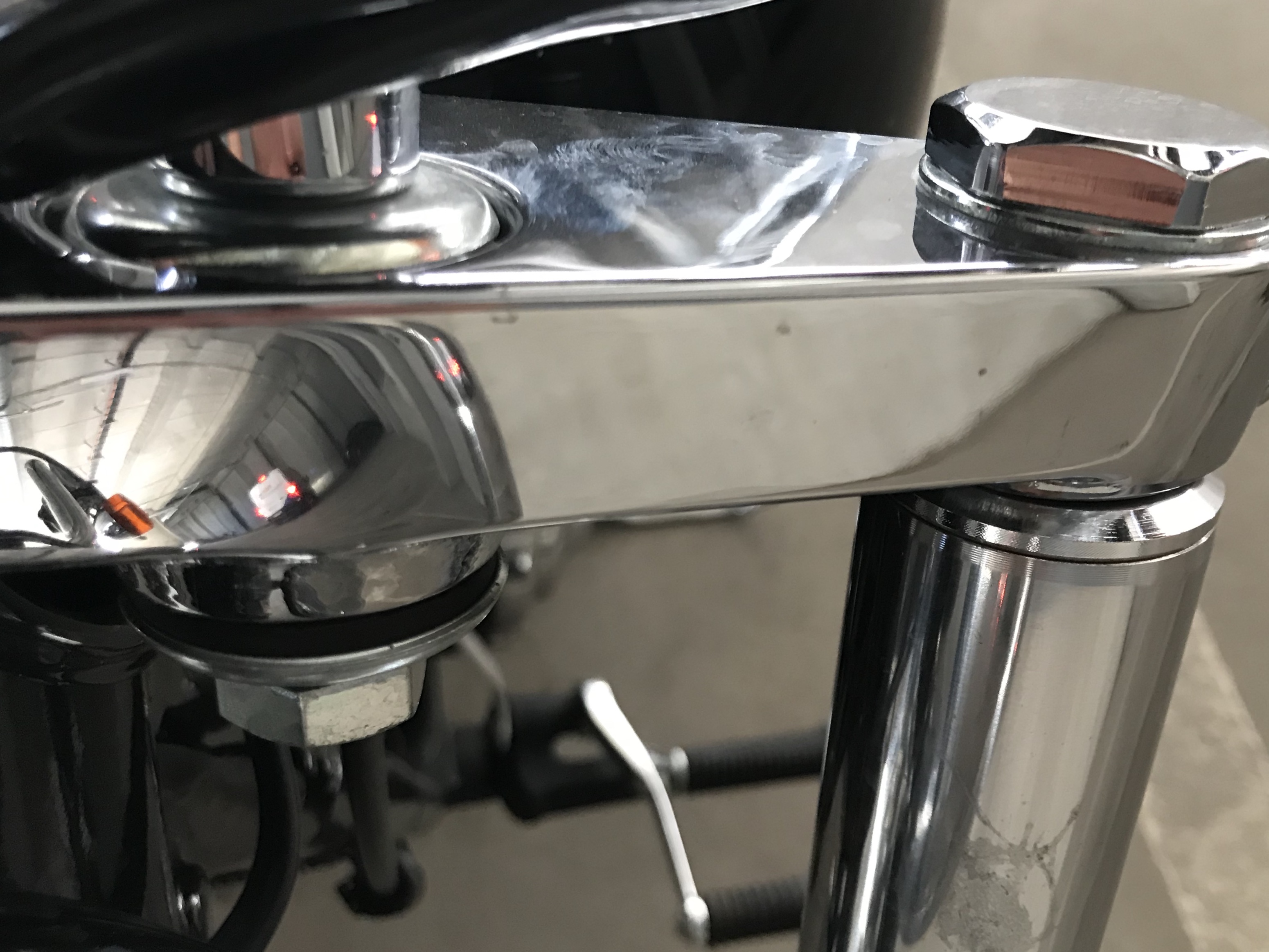

En ole varma mitä tarkoitan, mutta ilmeisesti kyseessä on sitten nuo "puslat".
Olisiko tämäntyyppinen ratkaisu toimiva, että tökätään nuo pystyputket niihin puslien reikiin, silläkin uhalla että välittävät enemmän tärinää, vai nou?

No niin, tässä itse kohde. Jotenkin näyttää että tangon alaosa olisi kääntynyt liian eteen, mutta lienee lähinnä makuasia. Tuollainen se ”pusla” on.

Miulla on melko identtisissä tangoissa puslat alapäässä ja hyvä on ajella.
Suoraan ei kiinnitystä saa ilman jonkinlaisia kartiopuslia.
Se jousto ei siinä turhaan ole, mutta kuten edellä kerrottiin, vaihtoehtoja on.

Alkuperäiset puslat kun vaihtaa uusiin, vaikka sitten kumisiin, niin ero on huomattava. Noita löytyy eri jäykkyyksiä myös alumiinia joustavammasta materiaalista. Minulla on PU-puslat dynassa, jossa on 18 tuuman apinakiikku ja vaimennus toimii, mutta tanko ei jousta väärällä tavalla.

Ensiapuna voi kokeilla kiristää kiinnityspulttia (alapuolella). Niissä pitäisi olla varaa muutaman kierroksen verran, jos ei pultit ole ihan ylipitkät. Ihan toisen merkkisessä pyörässä oli samaa ongelmaa, mutta siihen ei ole alkuperäisiä osia saatavilla järkevään hintaan, niin reipas kiristys auttoi ja tanko lakkasi heilumasta.
Uudet puslat löytyy Hotbikestä lähes varmasti hyllystä ja kun kerrot tangon korkeuden niin osaavat myydä sopivan jäykät. Vaihtoon menee muutama minuutti, jos on sopiva tuumakokoinen hylsy ja apulainen kannattelemassa tankoa.

Ei taida pelkkä kiristäminen auttaa, elleivät mutterit ole jääneet löysälle.
Nuo alkuperäiset raiserit ovat muistaakseni niin päin, että alla on mutteri ja pultissa olake, jota vasten mutteri kiristyy.
