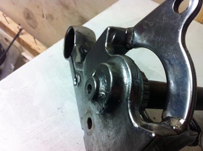

Jatkan vielä tähän aiheesta laakerikupit.
Sain ne skoolit irti ilman ulosvetäjää. Dremelillä lähti hyvin.
Enpä huomannut katsoa ennen purkua että mulla akseli onkin hitsattu kiinni alimpaan t-palaan eikä prässätty niin kuin yleensä. En tiedä...näyttää että on ihan tehtaan sauma. Jos ton tosta rälläkällä vedän auki niin onkohan tuo t-pala sen jälkeen käyttökelvoton? Vois kuvitella että varovasti hiomalla vois onnistua niin että vanhan sais pois ja uuden akselin painettu paikoilleen. No mulle tulee anyway uudet t-palat mutta jos noille on joskus jatko käyttöä.

Re: 2000-2005 Softailin ohjauslukko
Hö!
Mitä tässä on tekeillä?
Jos poistat laakeria niin kiilaa se vaikka puukolla irti.
Mikä akselin poistamisen tarkoitus on?
Rikottu t-pala on käyttökelvoton ennen korjausta.

Tämä taitaa olla työn alla: http://www.hdjokke.com/hdjokke/Softailp ... kupit.html" onclick="window.open(this.href);return false;
Eli normaalisti Softiksen ohjausakselin saanee pois prässillä.
Minä kokeilisin rälläkällä, koska vanha ohjausakseli jää tarpeettomaksi joka tapauksessa. Voi kuitenkin olla, että hitsatessa akseli on sulanut osaksi T-kappaleeseen kiinni, etkä saa sitä irti rikkomatta muutakin.
Sitten jos T-kappaleiden alaosa ryssiintyy, niin tiedän ainakin yhden kaverin, jolla on 2001 Softiksen alkuperäis-T-kappaleet tallin nurkassa tarpeettomina. Voisi ehkä sopuhinnalla vaihtaa omistajaa, jos vaan sopii sun pyörään. Ja jos rupesi homma potuttamaan, niin on hänellä myös 5 asteen T-kappaleet myynnissä. Eli 040-7015378/Mika (=Harikka)

Tarkoitus on vaihtaa pidempi akseli joka vaaditaan kuppien vaihdon takia. Olisin mallannut orggis t-palalla noita ohjauskulmia ja etuputkien mittoja. Ei sen kummempaa tarkoitusta.

Moro,
Rälläkällähän on helppo pilata toi korjauskelvottomaksi. Mutta jos lähipiiristä löytyisi sorvi johon ton sais kiinni tosta ohjausakselista ja sorvais sen sauman auki, niin se on tarvittaessa helppo saada hitsattua siihen siististi takaisin.
