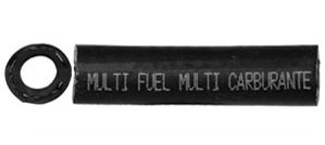

Kun ostatte bensaletkua .. katsokaa että siinä lukee "MULTIFUEL" . ne ei sula nykybensasta !
