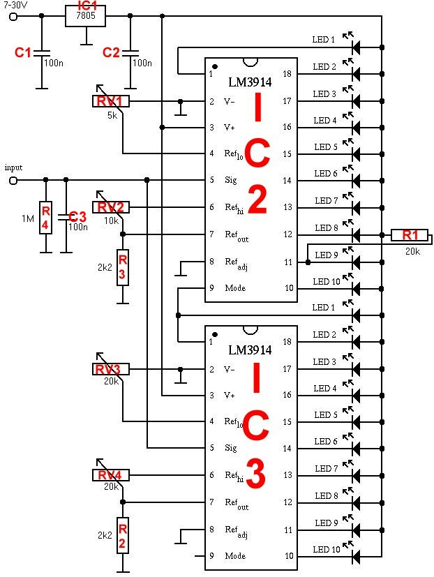

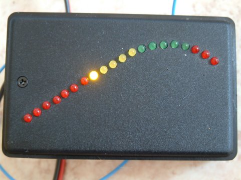

Tuolta löytyy tee-se-itse miehelle lambda-anturia varten seosmittarin teko-ohjeet.
http://www.siipicossu.com/seosmittari.htm" onclick="window.open(this.href);return false;
Onkos joku tehnyt vastaavia itse?
Teoriaa ja seosmittarin ohje
Lambda - anturin antama jännite vaihtelee tyypillisesti 0:n ja 1000mV:n välillä riippuen seossuhteesta, parhaan tehon seossuhde on noin 12.6:1 jolloin Lambda on 0.86 ja Lambda - anturin antama jännite noin 800-900mV.
Vastaavasti paras taloudellisuus saavutetaan noin 15.4:1 seossuhteella jolloin Lambda on 1.05 ja Lambda - anturin antama jännite noin 200mV.
  • Jännite: . . . Seossuhde: . . . Lambda:
  • 250mV . . . . . 15.0:1 . . . . . 1.02
  • 375mV . . . . . 14.5:1 . . . . . 0.99
  • 500mV . . . . . 14.0:1 . . . . . 0.95
  • 625mV . . . . . 13.5:1 . . . . . 0.92
  • 750mV . . . . .13.0:1 . . . . . 0.88
  • 875mV . . . . . 12.5:1 . . . . . 0.85
  • 1000mV . . . . 12.0:1 . . . . . 0.82

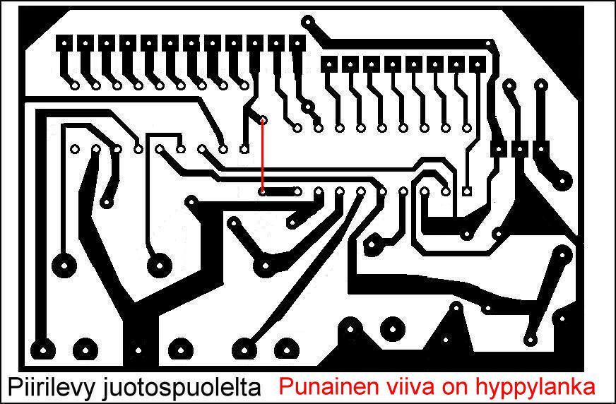

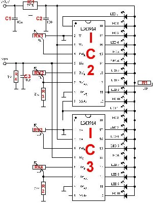

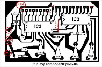

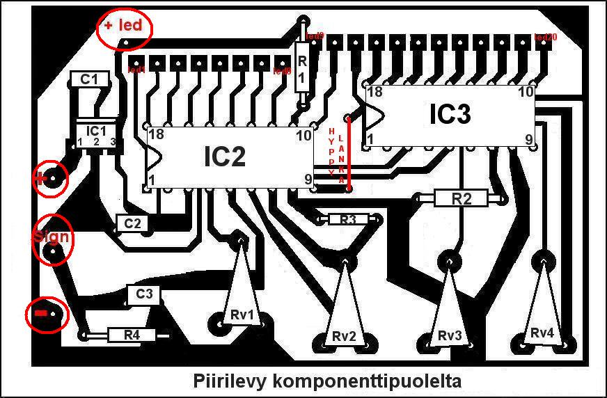

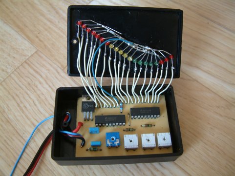

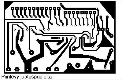

20 ledisen seosmittarin ohjeet
Osat:
R1 . . . . . . . . = 20k (vastus)
R2 & R3 . . . . = 2k2 (vastus)
R4 . . . . . . . . = 1M (vastus)
C1 & C2 & C3 . = 100nF (kondensaattori)
IC1 . . . . . . . .= 7805 (regulaattori)
IC2 & IC3 . . . .= LM3914 (mikropiiri)
Rv1 . . . . . . . = 4k7 (trimmeri)
Rv2 . . . . . . . = 10k (trimmeri)
Rv3 & Rv4 . . .= 20k (trimmeri)
Lisäksi tarvitaan lambda-anturi.
LM3914- datalehdykäinen (pdf-muodossa)
Trimmereillä kyseinen mittari on helppo virittää vaikka niin, että ensimmäiset 10 lediä syttyvät 200mV:n ja 560mV välillä ja jälkimmäiset 10 lediä 600mV ja 1000mV välillä. Rv1 ja Rv2:llä säädetään 10 ensimmäisen ledin syttymisjännite ja Rv3 ja Rv4:llä 10 seuraavan ledin syttymisjännite. Osat voi hankkia elektroniikka liikkeistä. Ledeinä voi käyttää tavallisia 3mm tai 5mm ledejä.

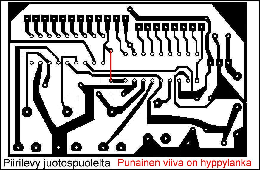

Olen huomannut että osa ledeistä (kummankin piirin 1. ledi) jää himmeästi palamaan vaikka niiden ei pitäisi silloin palaa. Ongelmasta pääsee eroon kytkemällä ko. ledin rinnalle 10k - 15k vastuksen.
Lisäksi tarvitset säädettävän tasajännitelähteen säätämistä varten.
Lambda-antureista osa on ns. "lämmitettäviä" ja osa "kylmiä", seosmittari käytössä ei tuolla ole juurikaan merkitystä, lämmitettävä anturi vain alkaa näyttää nopeammin oikeita lukemia ja saattaa pysyä tarkemmin oikeassa toimintalämpötilassa.
kylmiä:
1-Johtiminen: ainoa johdin (musta) on signaali, anturin runko toimii maana.
2-Johtiminen: erikseen signaalimaa ja signaalijohto.
lämmitettäviä:
3-Johtiminen: signaalijohdin (musta) ja kaksi lämmitysvastukselle menevää johdinta (valkoisia), anturin runko toimii signaalimaana.
4-Johtiminen: signaalijohdin (musta), lämmitys johtimet (2kpl, valkoisia) sekä signaali maa (harmaa).

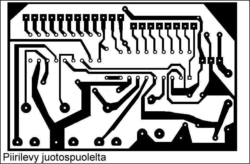

Piirilevyn koko todellisuudessa on noin 7,4cm*5,3cm
Ja jos ei tee piirilevyä kokonaan itse, niin voi käyttää myös reikälevyä ja hyppylangoilla vetää johdotukset.
