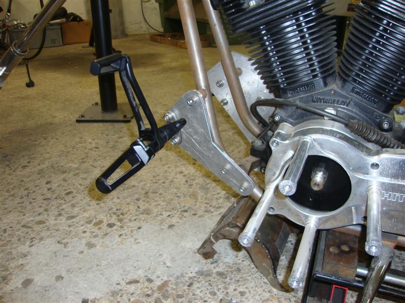

V-Rodiin ja jalkahallintalaitteisiin liittyvää, vaikkakin ihan toisenlaista...
Itse just asentelin ja tein kiinnikkeitä yhteen chopperiin, johon tulee V-Rodista jalkahallintalaitteet.
(kuva puolivalmisteista)
Nehän on kiinni spedujen akselista yhdellä ruuvilla.
Kannattaa laittaa sellaiset astinlaudat joihin tulee lisäksi takakiinnike.
Pelkällä etukiinnikkeellä olevilla miniastinlaudoilla saa tuohon kiinnitysruuviin aikaiseksi aika kovan vääntömomentin...
