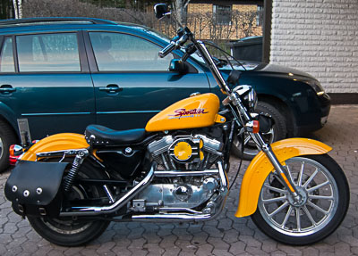

Moro, itellä edellisen omistajan laitattama ape jonka korkeudesta ei mittaa tähän hätään mutta sopii mulle hyvin (170cm).

Mun kulkineessa lienee 13", mutta valmistajaa en tiedä (apet edellisen omistajan vaihdoksia). Oma pituus 178cm ja kädet asettuu mukavasti juuri olkapäätason alapuolelle tai about samalle tasolle. Pidemmät vaijerit on laitettu.
Jotenkin on mukavasta ajoasennosta huolimatta alkanut kytemään ajatus hiukan matalammasta ja "sporttisemmasta" ohjaustangosta ja tämä olisi ulkonäöllisesti (ei teräviä kulmia) ja oletettavasti korkeudeltaankin/asennoltaan sitä mitä olisin hakemassa: RSD Prostep 6.5" http://www.rolandsands.com/products/rsd ... ntrast-cut" onclick="window.open(this.href);return false;

Päivitystä: Ja niin siinä kävi, että viime kesän ajelin jo tuolla 6,5" RSD tangolla ja olipa aikamoinen parannus edelliseen verrattuna. Lopulta kädet eivät edes kovin paljon alempana ole kuin aiemmin, mutta jotenkin tuo vaan sopii itselle paljon paremmin ja pärrähän kääntyy nyt mutkiin melkein kuin itsestään (aiemmin joutui lähes kampeamaan). Tanko on myös selvästi jämäkämpää tekoa kuin aiempi eikä tärisytä käsille ollenkaan. Eli minulta ääni "miniapelle"vaakko kirjoitti:Jotenkin on mukavasta ajoasennosta huolimatta alkanut kytemään ajatus hiukan matalammasta ja "sporttisemmasta" ohjaustangosta ja tämä olisi ulkonäöllisesti (ei teräviä kulmia) ja oletettavasti korkeudeltaankin/asennoltaan sitä mitä olisin hakemassa: RSD Prostep 6.5" http://www.rolandsands.com/products/rsd ... ntrast-cut" onclick="window.open(this.href);return false;
