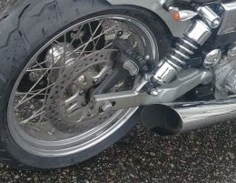

Tässä tapauksessa kyseessä joustoperä. Kuva liitteenä.

Pitemmät iskarit auttaa.
Pyörä tuettuna suoraan niin, että renkaat on maassa. Sitten maavaran mittaus. Seuraavaksi iskarit irti ja nostoa niin monta senttiä, kun arvelet olevan tarpeellista. Sitten mitalla uusi iskareiden pituus. Uusien iskareiden jousen jäykkyys on myös huomioitava.
Etupäätä saa nostettua lisäämällä jousen esijännitystä jousen päälle tulevalla holkilla.
Jos ongelma on ainoastaan sivutuki, eikä ensiöveto tai pakoputki ota kallistaessa normaalissa ajossa maahan, kannattaa ensin kokeilla lämmön kanssa taivuttaa jalkaa. Jalka voi myös heikon jousen takia jäädä lepoasennossa väärään asentoon.

Tuli mieleen, että haittaaks se? Siis jos vähän vastaa? Jos se kunnolla vastaa, niin se nostaa kyllä takarengasta ilmaan. Ja sen huomaa, kun pito lähtee renkaalta.
Katoppa näkyykö jalustassa kohta mistä on raapinut. Jos siinä on orggisjalusta, niin muistaakseni siinäkin on semmoinen lenkki, mihin kantapää tällätään jalustaa alas laskettaessa. Se osa taitaa olla uloimpana. Senhän voi rapsaista pois tai modifioida, ettei enää vastaa.
Niin kuin harikkakin tuossa mainitsi siitö rasvauksesta. Kannattaa irrottaa, putsata ja rasvata jalusta sieltä juuresta.

Kävin tallilla pyörää katsastamassa ja altapäin, löyty kohdat mihin oli vastannu. Uloimpana neliskanttine pien tappi joka oli eniten "hiotunu" toistuvista tälleistä, sivutuessa oli myös pari naarmua mutta myös oljypohjassa oli pari viirua ei onneks kovempia osumia ottanu hipasuja vaa. Hyvillä teillä ei siis perus ajossa vastaa mihinkää, mutta pienetkin routavaurioista syntyneet kummut raapii heti.
Mittasin takaa iskarin pituudeks 280mm täytyy näemmä sitten hommata pykälää pitemmpät 305mm pitkät iskarit taakse.
Paljonko etupään iskareita pystyy yleensä esijännitystä säätämällä nostamaan? Täytyy varmaa tuo Haynes`in huolto-opas hommata.
