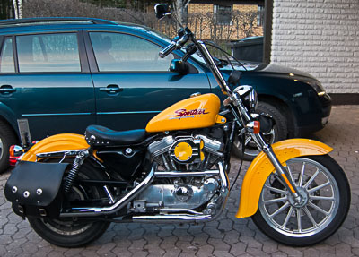

Moro, itellä edellisen omistajan laitattama ape jonka korkeudesta ei mittaa tähän hätään mutta sopii mulle hyvin (170cm).
