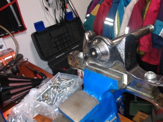

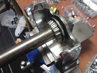

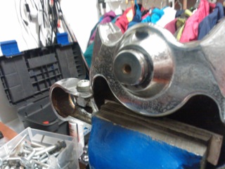

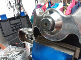

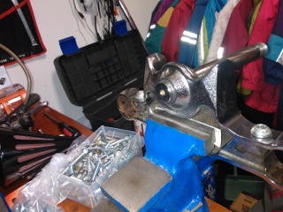

Moro,
Pistin keulan paloiksi ja tarkoitus olisi asennella uudet T-Palat paikalleen mutta enpä saanutkaan alkuperäisestä osasta alempaa laakeria irti.
Olisko jotain vikkiä miten tämä tästä irtoisi? Luultavasti akseli on saatava irti mutta miten? Tarvitaanko joku erikois avain kun normaalit vaan nuljais akselin rikki jos vaan vääntäis...

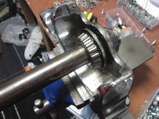

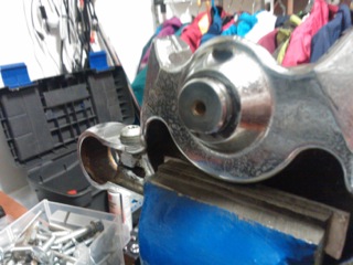

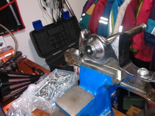

Yleensä laitetaan uudet laakerit, ainakin siitä päätellen, kun vanhassa alakappaleessa on myytäessä usein rullakehä kiinni.
Laakeri lähtee, kun lyö taltan t-kappaleen ja sisäkoolin väliin, mutta se ei enää tälläisen irrotustavan jälkeen aina ole käyttökelpoinen.

Ok. Ei ole nuukuudesta kiinni vaan taidon puutteesta
Eli uusia ostamaan ja samalla vois vaihtaa keulaöljyt kun nyt on putket irti. Onko tähän aiheeseen suosituksia, sais keula olla vähän jäykempi kun nyt.

Ohjausakseli on erittäin tiukalla krympillä ala t-palassa kiinni.En lähtisi suotta irroittamaan.Kokeiltiin käsi prässillä ottaa pois,kerran paukahti ja liikahti n.2mm ulos.Ei jatkettu siitä ja laakerin sai irti,mutta ei kannata haaveilla ehjänä.Lämmittämällä ainakin lähtee,jos ei muuten.
