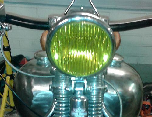

Valoteho? Eiks härräkän ajovalaisimen primääritehtävä ole olla soma ja lasiltaan keltainen???

Tervetuloa nykyaikaan! :) lamppu näyttää kyl orggiksena hyvältä mut tuo kusen keltainen himmeä valo
ei ole mun mieleen... Näyttelypyörissä tuo orggislamppu kyllä menee, mutta mä kyl myös ajelen omalla,
tosin mahdollisimman vähän pimeällä! :)

Ei kiitos. Prätkän suhteen en tule nykyaikaan ja ajan keltalasisella pikkulampullisellani tarvittaessa pimeälläkin.
