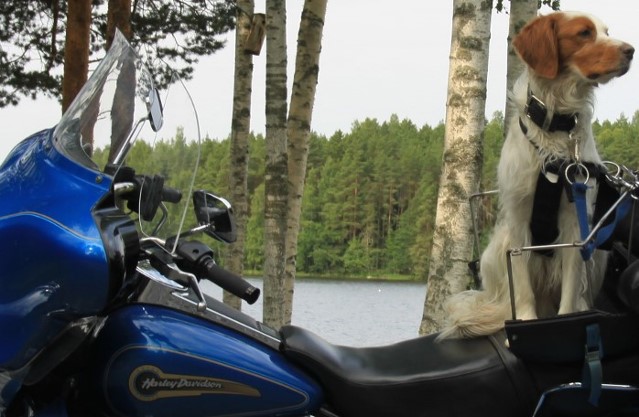

Joe Cool kirjoitti: Todennäköisesti seuraava korkeampi pykälä vähentäisi pyörrettä orggikseen verrattuna. Mahdollisesti Pavella on juuri se korkeus. Nämä tuumakokojen vertaukset ovat hieman harhaanjohtavia, koska satula voi olla erilainen ja kuskin selän pituus myös.
Piti käydä pihassa mittaamassa... tuosta katteen ylälaidasta pleksin ylälaitaan on n. 26.3 cm ja satulkaa on hieman korotettu kuskin kohdalta, jotta saa ajaa selkä suorassa! Ja edellinen oli suora ja se toi pyörteet kypärään, mutta tuo heittää ne hyvin yli!
