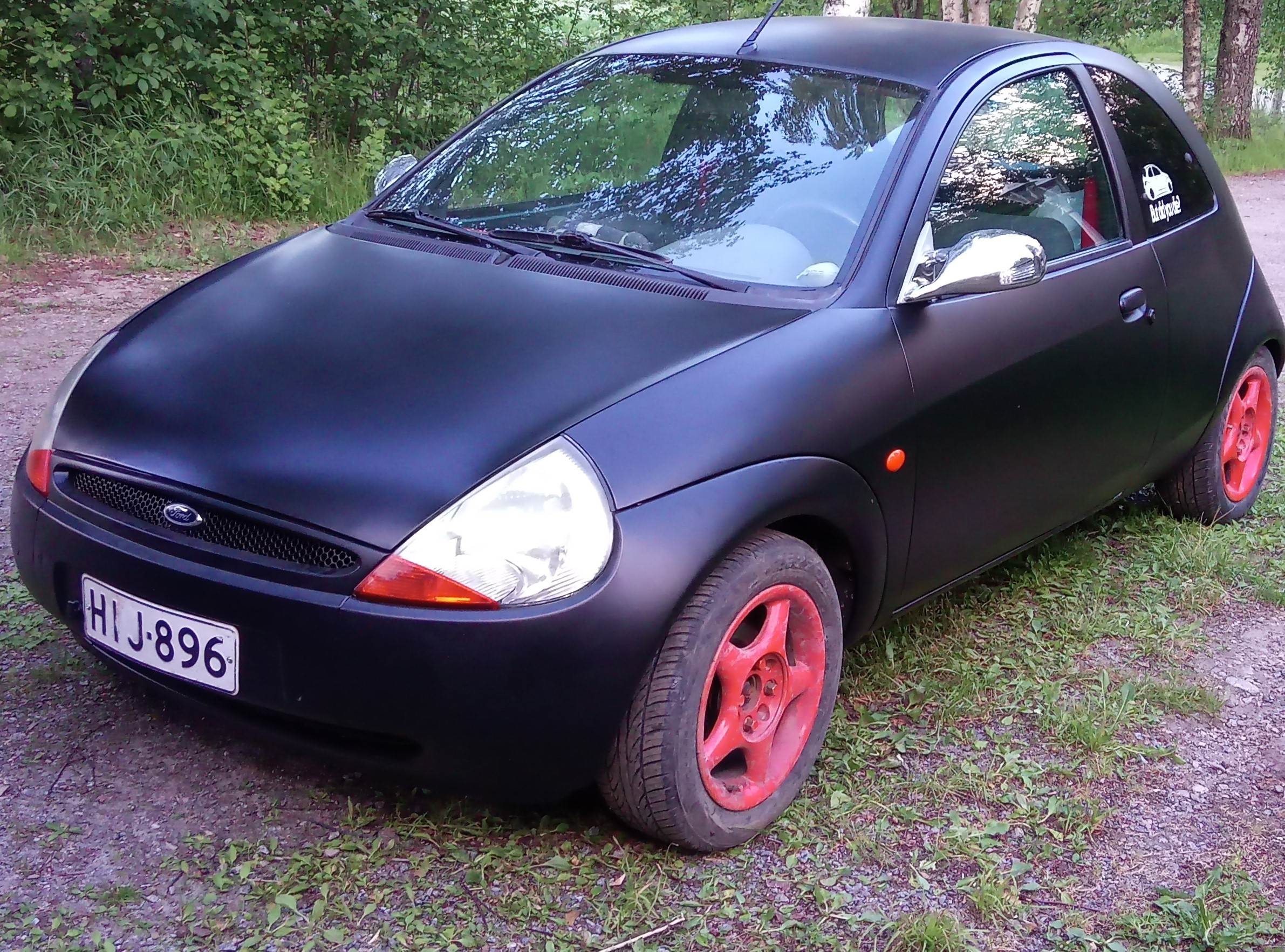

Kannattaa kokeilla aika uutta automaalia (Mipa Black mat ). Kaksikomponentti automaali. Kokeilin kesällä kun vedin tyttären auton sillä . Minusta jäi aika hyvä ja on hyvin kestänyt. Yritin laittaa kuvan ….mutta herjasi että liian iso tiedosto.
Ps. Ja on ihan halpakin. Ja ei rupea kiiltämän käytössä kun on maali + kovete. EI mitään spreipullo

Pienensin sitä pikkasen...Taisi onnistua.
