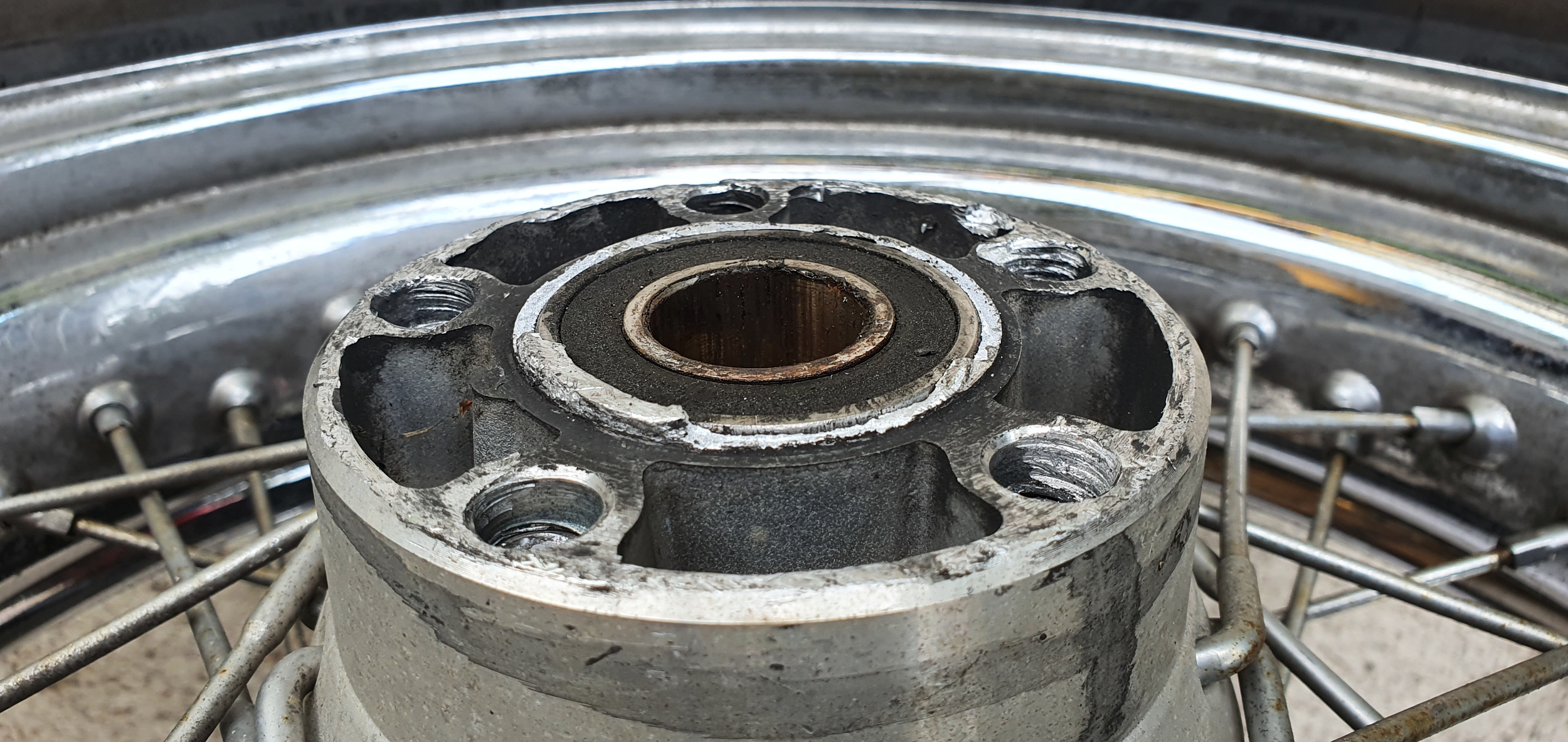

Dynalla tänään motaria ajaessa rasahti takapäässä vähän reilummin. Hihnapyörä kokonaan irti osittain hajonneena ja kaikki pultit poikki. Hihnapyörä nyt menee uusiksi ja pultit. Mutta näyttää että vanteen napa on ottanut reilusti siipeensä. Vaikka tuolta saisi kaivettua pultinkannat irti niin ei taida peliä tulla? Kokonaista vannetta ei viitsi ostaa uutena koska hinta on aika suolainen. Olisiko järkevä vaihtoheto vaihdattaa uusi napa? Varaosaselaimella katsoin että napaa saisi koodilla 41053-02A. Mitähän tuollaiselle navan vaihdolle tulisi hintaa noin yleensä. Jos joltain löytyy napa tai koko vanne niin olen kiinostunut ostamaan :) Vai löytyisikö joku tarvikevaihtoehto.
Edit: Tuota pulleytä katselin. Osan koodi pulleyssä on 40581-06 ja vtwin varaosaselain näyttää 40576-06. Onko niin ettei 06:een saa tarvikeosaa? Motorcycle storehouse menee dynat 00-05 ja 07-17 jos oikein katsoin?
Mikä tässä 06 on erikoista vanteen ja pulleyn osalta kun tarvikkeena ei meinaa löytyä 06. Akselinpaksuus taitaa olla molemmissa 1"
Jos jossain on linkki suoraan tarvikevanteeseen niin saa laittaa :)

Minä kyllä koittaisin noita pultteja pois ja sitten tarvittaessa helicoileilla tms. korjaavilla kierteet kuntoon.
Pikkuisen viilalla märstejä pois ja uusi remmipyörä paikalleen.

Sitä ei tuosta kuvasta kovin hyvin näe mutta kyllä sieltä on lähtenyt siivua sieltä sun täältä aika pahannäköisesti. Joten kyllä se uuden vanteen hommaamiseksi menee.
