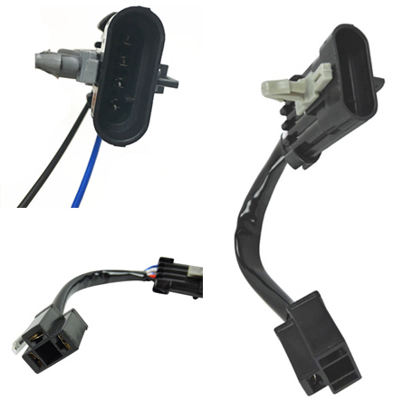

Tällainen liitteen mukainen adapteri tulee 2014-> CAN-väyläisiin matkamalleihin ja silloin ei tule ongelmia väylän kanssa. Parkillehan se yksi johto on. Noin uusiin softaileihin en osaa sanoa mitään.

Tuo slim on 2012 mallinen, siinä on tuo lampun liitin 3 napainen ( lyhyt, pitkät ja maa). Parkkivalolle tulee kaksi omaa piuhaa.

H4 tuossa pitäisi olla ja sellaiseen myös nuo kuvan piuhat.
H4 ottaa virtaa karkeasti 5A ja ledilamppu murto-osan siitä. Epäilen, että keskusyksikkö luulee lampun olevan pimeä, kun virtaa ei enää kulje entiseen malliin.
