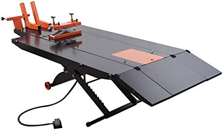

KariFS kirjoitti: 19:38 12.12.2020. Pyörä oli etupyörästään kiinni ”pyörätelineessä”, remmillä varmistettu, mutta rengas oli tyhjentynyt ja siksi pääsi kallistumaan kunnes nostopöytäkin kellahti. No, jatkossa tunkki mahan alle tai remmit takaa kiinni.
Itse irrotin tuon etupyörän telineen jokseenkin ensimmäisenä omasta nostopöydästäni maailman turhimpana esineenä.
Nykyisin pyörä pöydälle, minilift rungon alle huoltohommat/rempat pyörimään. Ei tarvitse edes liinoja mihinkään normaalitapauksissa. Kevaria joskus pidin siinä etupyörän telineessä, en yhtään painavampaa pyörää. Miniliftin pyöräyttää rungon alle yhdellä kädellä nopeammin, kuin kiinnittää liinat.
Viestit: 602
Re: -01 Sportster kaasariongelma(?)
Joe Cool kirjoitti: 22:30 12.12.2020. Itse irrotin tuon etupyörän telineen jokseenkin ensimmäisenä omasta nostopöydästäni maailman turhimpana esineenä.
Saatko Joe Rautapäänkin pysymään tuolla tavalla? Mulla ainakin on rungon alaputket niin lähellä toisiaan (jotain 15 senttiä?) ja vaakasuora osuus niin lyhyt, että kaksi pikku saksinostinta nyt jotenkin mahtuu mutta huonosti jää tilaa ja vähän sellainen kiikkulauta on koko systeemi.
Porsterin sivujalkakin on semmoinen että pyörä on aikas länällään, eli yksin en tuota saa luotettavasti pöydälle ”huoltoasentoon” jos ei ole etupyörän telinettä. Siitä olen samaa mieltä että pöydän mukana tuleva puristin on hyödytön, mutta tuo ”lukittuva” jonka olen hankkinut erikseen on aika kätevä. Tuuppaa pyörän pöydälle, etupyörä klonksahtaa telineeseen ja siinähän se seisoo jos vaan on ilmaa renkaassa. Harleyn leveälle 19” kumille se on vähän ahdas kylläkin. Ainoa missä tuo on ollut tiellä, oli jarrulevyjen vaihto, kun piti saada etupyörä irti, siinä olikin vähän ähkimistä :lol: Nostin keulan ilmaan moottorinostimella, mutta koko hommahan olisi ollut helpompi suorittaa lattialla eikä pöydällä. No, ens kerralla sitten.
Tässä vielä kuva jossa näkyy se etupyöräteline. Silloin kun askaroin vaihteiston ja ensiövedon parissa, oli alla lisäksi tunkki ja takaa vedetty kuormaliinalla yli. Siinä oli jossain kohtaa vähän teuhkaamista että lähti mutterit auki, kiva jos työn kohde pysyy tukevasti paikallaan etenkin jos sattuu olemaan pöytä nostettuna :wink:
Ps. On tullut tavaksi irroittaa tuo nostopoljin aina kun en ole nostamassa pöytää. Taputtelin itseäni olalle ja onnittelin siitä että olin sen irroittanut myös sillä kertaa kun pyörä pöytineen kellahti.
KariFS kirjoitti: 22:56 12.12.2020. Tässä vielä kuva jossa näkyy se etupyöräteline. Silloin kun askaroin vaihteiston ja ensiövedon parissa, oli alla lisäksi tunkki ja takaa vedetty kuormaliinalla yli. Siinä oli jossain kohtaa vähän teuhkaamista että lähti mutterit auki, kiva jos työn kohde pysyy tukevasti paikallaan etenkin jos sattuu olemaan pöytä nostettuna
Meillä taitaa olla sama pöytä, minulla on mustana eri tarroilla 2011 hankittuna.
Polkimet minäkin tempaisen aina pöydän alle, en edes tuota lisäpeltiä reunaan kiinnittänyt. Viime talvena oli softailin enska irrotettavana vaihdelaatikon akseli yöljyvuodon takia ja yhdellä miniliftillä rungon alta sekin hoitui. Siinä vedin kyllä yhden liinan varoiksi, vaikka pulttipyssyllä ei tarvinnutkaan vääntää muttereita.
'71 rautiksen koko entisoinnin tein Bilteman nosturin päällä ja siinä käytin puuta ja remmejä. Samalla pukilla purin sen enskan myös ja remmejä oli apuna. Piti kiksin rattaat vaihtaa ja se edellytti enskan purkua.
Kyllä ammattipajat käyttävät etupyörän tukia, mutta pöydän omat ovat naurettavat, tuo sinun on jo paljon paljon parempi. Silti itse olen mieltynyt miniliftiin. Pyörää on helppo touhuta mistä päästä tahansa ja se on nopea tökätä alle yhdellä kädellä, kun toisella pitää pyörää pystyssä, jos ei satu apuvoimia olemaan paikalla.

Ammattipajoilla on pöydätkin pikkuisen raskaampia. Ei haittaa, vaikka pyörä on pikkuisen sivussakin.
Minun kesätyöpaikassani ei etutukia käytetä. Pyöriä nostellaan niin usein myös etupäästä, että tuollainen ylimääräinen ruuvailu vie turhan paljon aikaa oikeilta töiltä. Minilifti pitää aina pystyssä ja liinat varmistaa.
Pöydän päässä on ainoastaan irti nostettava kaide, johon pyörä stoppaa, jos meinaa mennä pitkäksi.
Omassa pöydässäni....tein joskus viime vuosituhannella keskussairaalan ruumiskärrystä 8) ...on sellainen bilteman putkikeikku, joka kyllä helpottaa kiinnipitämistä ennen miniliftin laittamista.
Tuossa sellainen järeämpi pöytä, jossa alle liukuva takapyörän irroitusluukku. On tosi kätevä touringin raskaan pyörän takaisin laitossa.
Loimaalla on käytössä nostopöydissä etupyörälle lukitus, kiristettävää mallia. Miniliftikin kyllä laitetaan ihan ekana alle ennen nostoa. Tuossa kuva heiltä:
https://scontent-hel3-1.xx.fbcdn.net/v/ ... e=5FF9EDBD
Kun Google kuvahakuun pistää motorcycle lift table, niin kuvista näkee, että järeämmissä on usein tuollainen kiristettävä juttu etupyörälle. Loimaalla siinä ei ole kampea ja vaihdetta, luulisi tuollaisen olevan jo olevan joissain hommissa tiellä.
