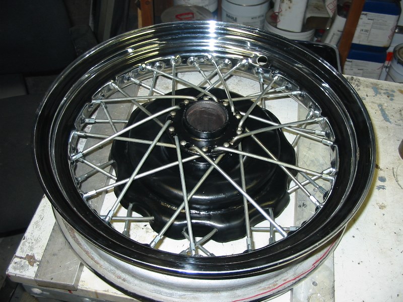

Minulla on tuossa muutama HD:n 3"-16 teräsvanne pinnauksessa erilaisille täys -ja puolinavoille, ja olen niitä pinnannut aiemminkin. Nyt hämmästyin kun yhdessä perinteisesti hankalasti pinnattavassa navassa kaikki kävikin kun haltian sauvasta...yleensä saa tehdä monen muotoisia pinnoja että homma menee hyvin . Aloin mittailemaan noita vanteita ja kolmessa vanteessa oli saman puolen pinnojen keskinäiset välit samanlaiset , mutta tässä yhdessä olikin saman puolen pinnojen lähdöt erilaisella pinnavälillä. Kysymykseni on että onko näitä "perinteisiä" 3"x16 , 40 holee teräsvanteita erilaisella pinnajaolla eri napoihin? jos on niin millaisia eri malleja niitä on ja kuinka mitäkin osaa ostaa? nimittäin tämä juuri pinnattu helpottaisi joidenkin puolinapojen pinnausta huomattavasti.

Pinnojen reiät vannekehässä on eri jaolla..sama määrä sama lähtösuunta mutta samaan suuntaan lähtevien pinnojen reikäväli toisissa pidempi ja toisissa lyhyempi ero n. +/-5mm. pinnauksessa ei sen ihmeempää, mutta vaikuttaisi että näitä voi pinnata erimallisille navoille? Hankalasti pinnattavissa Isohalkaisijaisissa navoissa tämä tulee esiin.

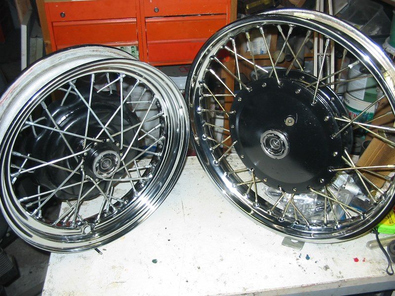

Juuri näin on jouduttu tekemään kun näitä HD:n 3"16 vanteita pinnataan isolle alumiini ja teräs puolnavalle. Aika hyvin ne käytössä kestää tuossa rapiat 300kg:n sivuvaunupyörässäkin kun käytetään 4.5/5 mm pinnaa ja taitoksia niin vähän kun mahdollista. Lyhimmillään ne pinnat on n. 7 cm. Mutta nyt kun pinnattiin vanteita niin yllätyksen toi yksi HD:n vanne joka pinnautui ilman mitään pinnoihin vaativia lisätaitoksia, ja sitä vannetta tarkastellessa siinä oli muista poikkeavalla välillä olevat pinnavälit. Täytyy koittaa saada siitä vanteesta esiin joku merkintä jos siitä osaisi johtaa miksi näin on..se olisi nimittäin tosi helpottava löytö, jos sellaisia vielä löytäisi kohtuu hinnalla lisää.
Näitä tehdään pääosin muutamaan VW 1600 ilmakoneella vuosittain rakennettavaan raskaaseen sivuvaunupyörään.
