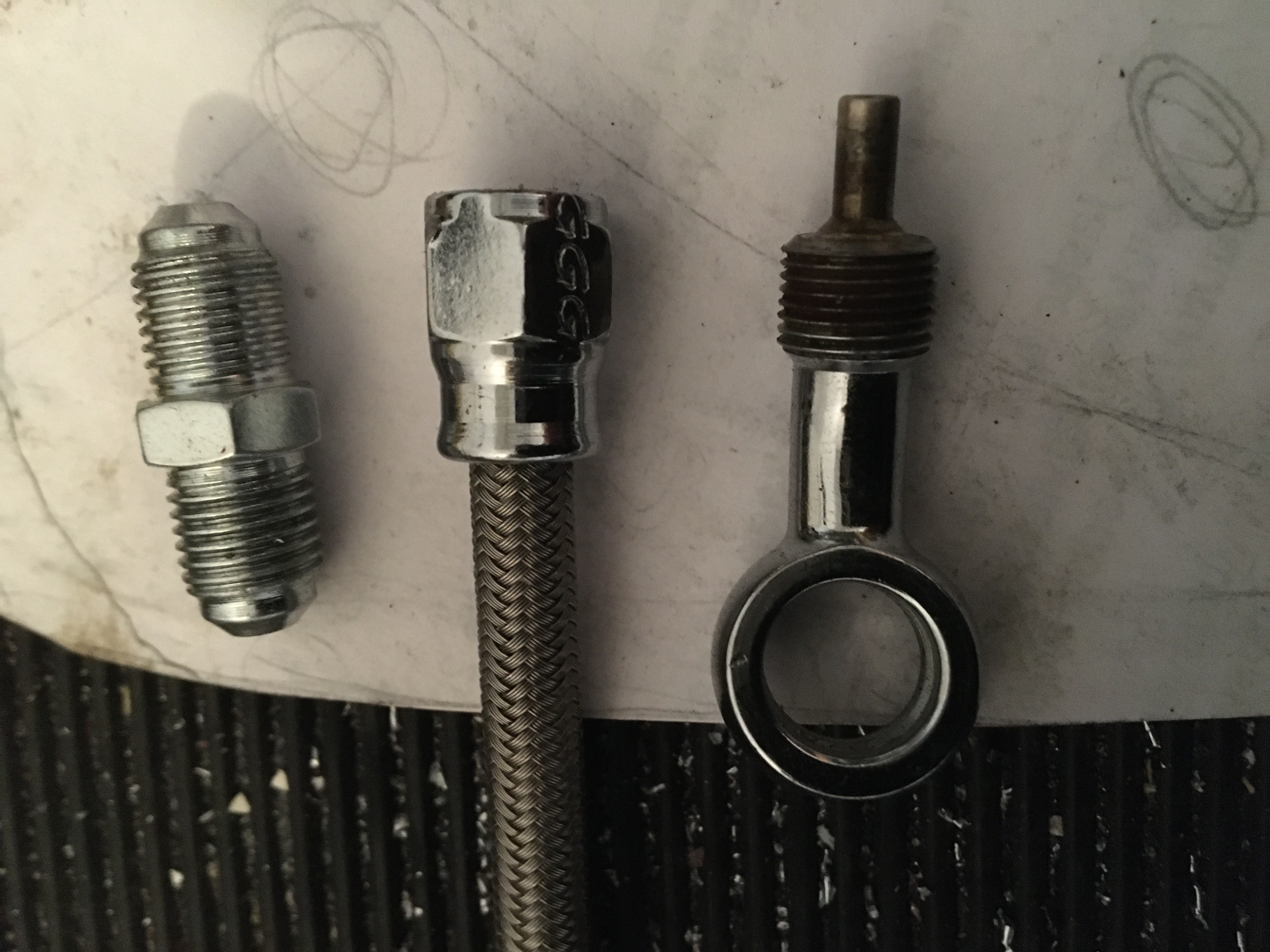

Löytyyköhän tuollaisia kuvan nippoja UNF kierteellä jostain ? Eli se oikeanpuoleinen..
Niistä tavallisista autotavaraliikkeistä niitä ei löytynyt.
-Vesa

Kysäise vaikka Hot Bikestä. Sieltä olen muutaman metritavaraletkun ostanut ja koonnut (laitonta väitetään olevan, en tiedä, mutta ei ole liitoksista pisaraakaan lirahtanut). Liittimet ovat mielestäni juuri tuon näköisiä.VSorjonen kirjoitti: 17:26 20.04.2021. Löytyyköhän tuollaisia kuvan nippoja UNF kierteellä jostain ? Eli se oikeanpuoleinen..
https://www.hotbike.fi/kauppa/contents/fi/d412.html

Thanks. Kyselen sieltä
