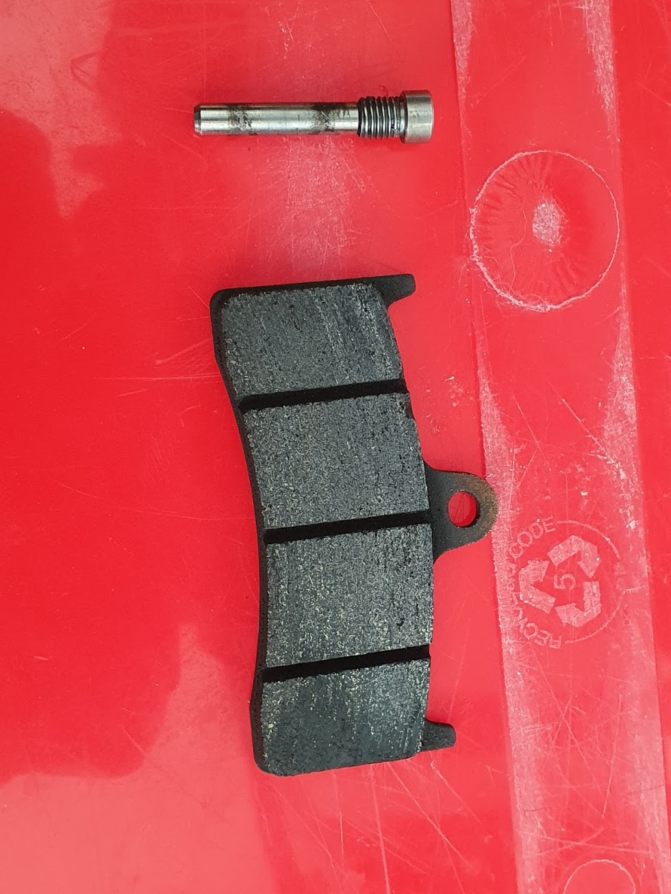

Nytpäs iski pieni ongelma kesken ajokauden, Hawg Halterssin 6-mäntisen jarrusatulan palojen pidätin ruuvi meni poikki, mistähän löytyisi uusi tilalle? Nopealla katsonnalla netistä en löytänyt kyseiseen satulaan ruuvia edes valmistajan sivuilta. Liitteenä kuva ruuvista ja palasta jos joku osaisi opastaa oikeaan suuntaan metsästyksessä. Kiitos jo etukäteen tiedoista.

Millä kierteellä mahtaa olla? Josko "tavallisesta" pultista vaan sorvais kierteitä pois...

Tuolta Hawg Haltersilta voisi sähköpostilla kysyä saisko pultin heiltä tai mikä pultin "koodi" on millä se löytyisi. Tuskin ovat ihan omaa pulttia keksineet?Oletko jarrun hommannut joltain kotimaiselta toimijalta, hekin ehkä osaisivat auttaa?
Onko tuossa milli- vai tuumakierre, minkä kokoinen kierre, kanta kuusiokolo ilmeisesti, tuuma vai milli? Minkäs pituinen?
Vähän saman näköisiä löytyy:
https://tektro-usa.com/product/pad-retaining-bolt/
https://www.google.com/search?q=halters ... 60&bih=564
Näiltä olen joskus löytänyt ja tilannut jotain erikoisia:https://www.pro-bolt.com/search-results ... page_num=8

Kierre on varmaan unf 5/16” tuumaa. Joo ei varmaan ole heidän oma ruuvi, pitää tosiaan heittää kysymystä valmistajalle mutta arvelin jos tuuri kävisi ja joku täällä tietäisi. Jarrut oli pyörässä jo ostettaessa joten ostopaikasta ei tietoa. Ihan ok jarrut kyllä, dyna toppaa ihan mukavasti tuplalevyillä ja kuusimäntäisillä satuloilla :D

Amerikan Thomasilta tuli vastaus että on heidän oma ruuvi, hinta 10 dollaria ketale, joten taidan jatkaa ajoa sportin pakoaukon pinnapultista tehdyllä ruuvilla ainakin niin kauan kunnes löytyy jotain sopivampaa tilalle
