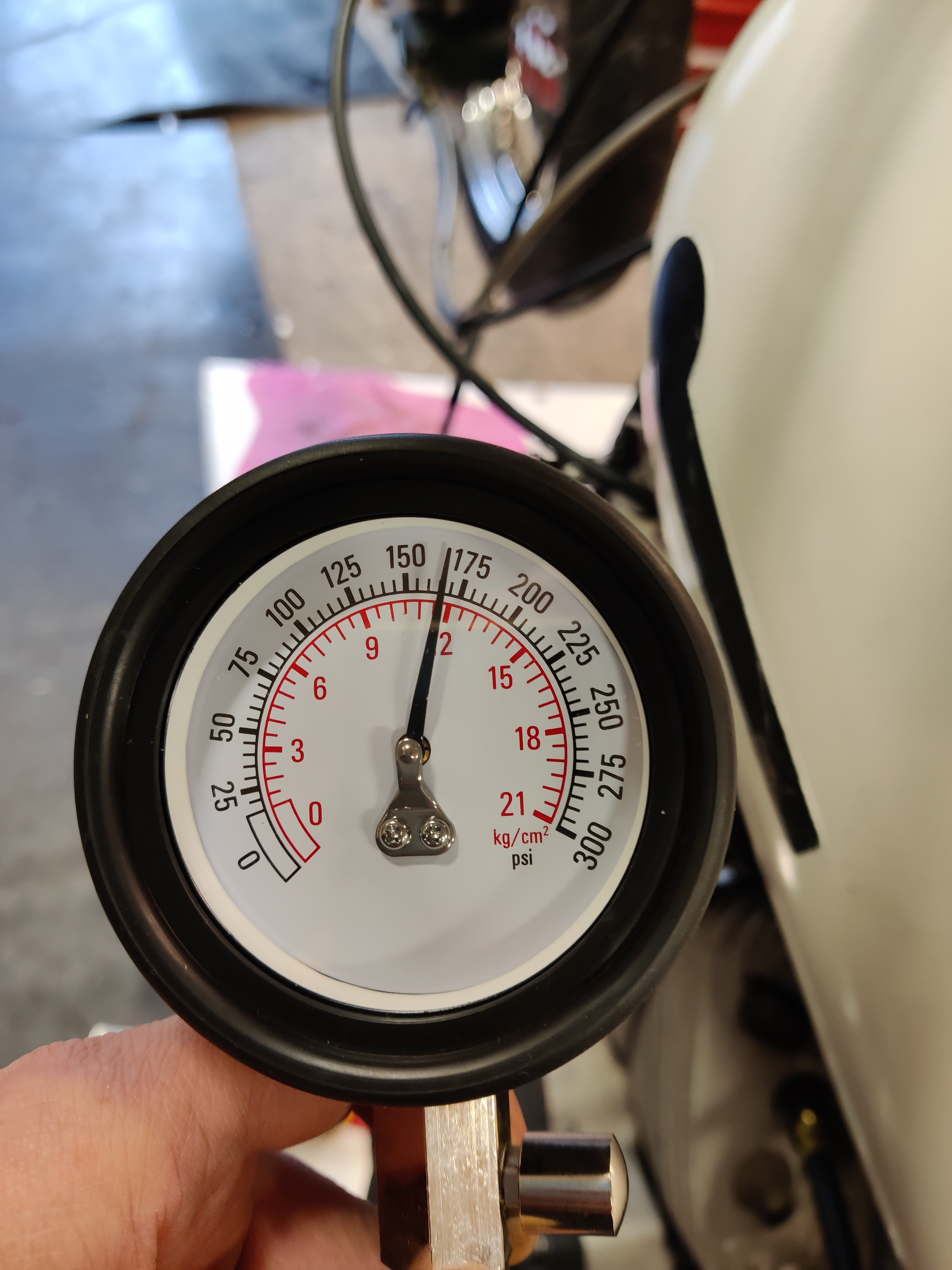

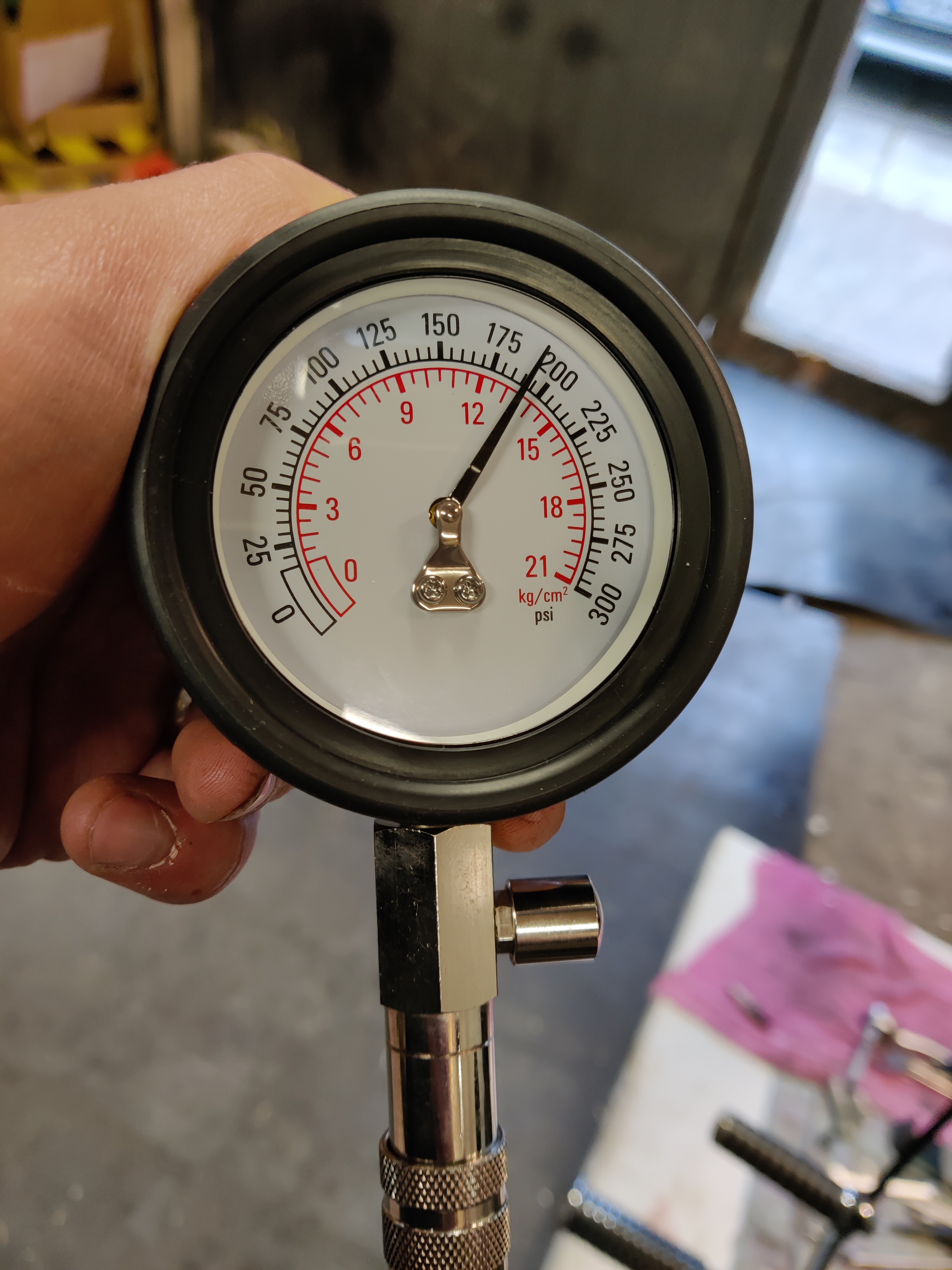

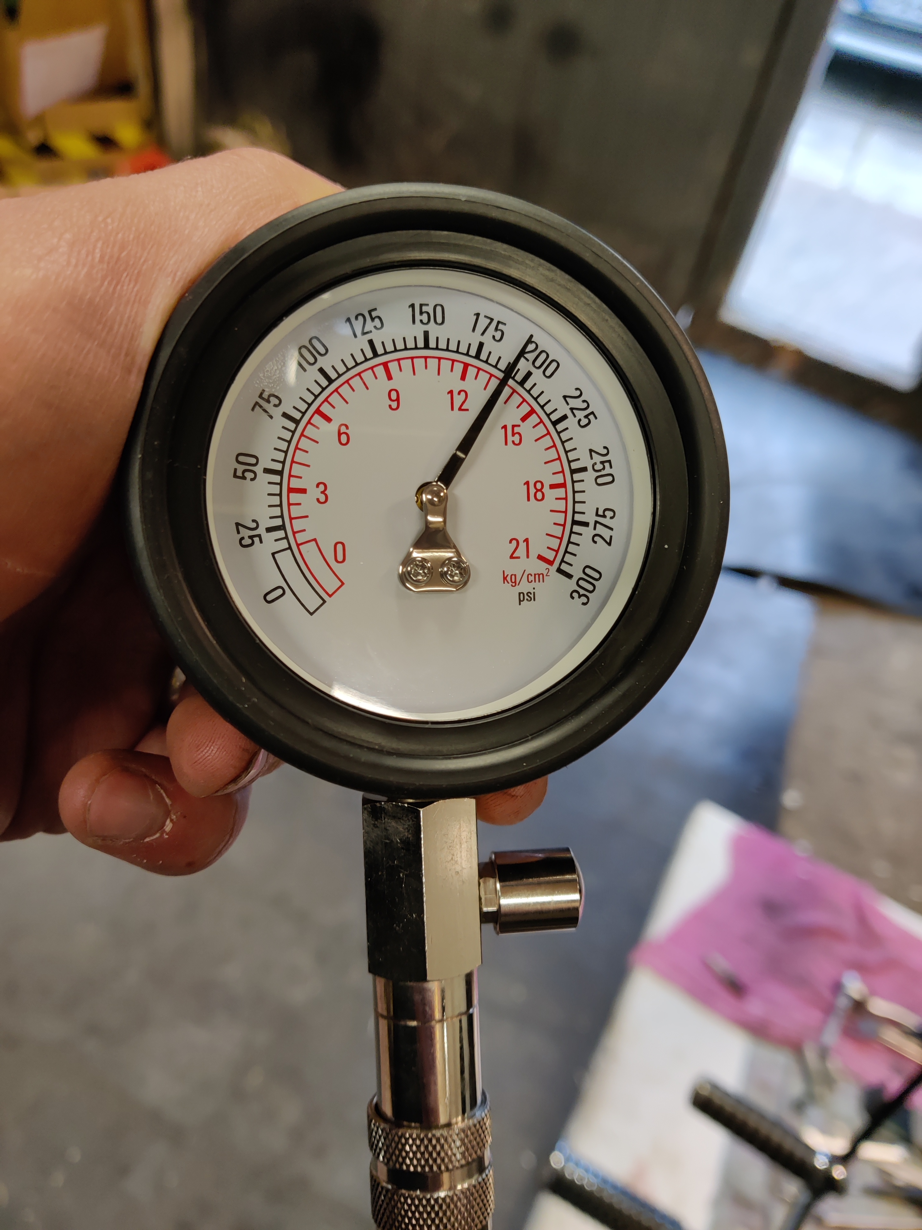

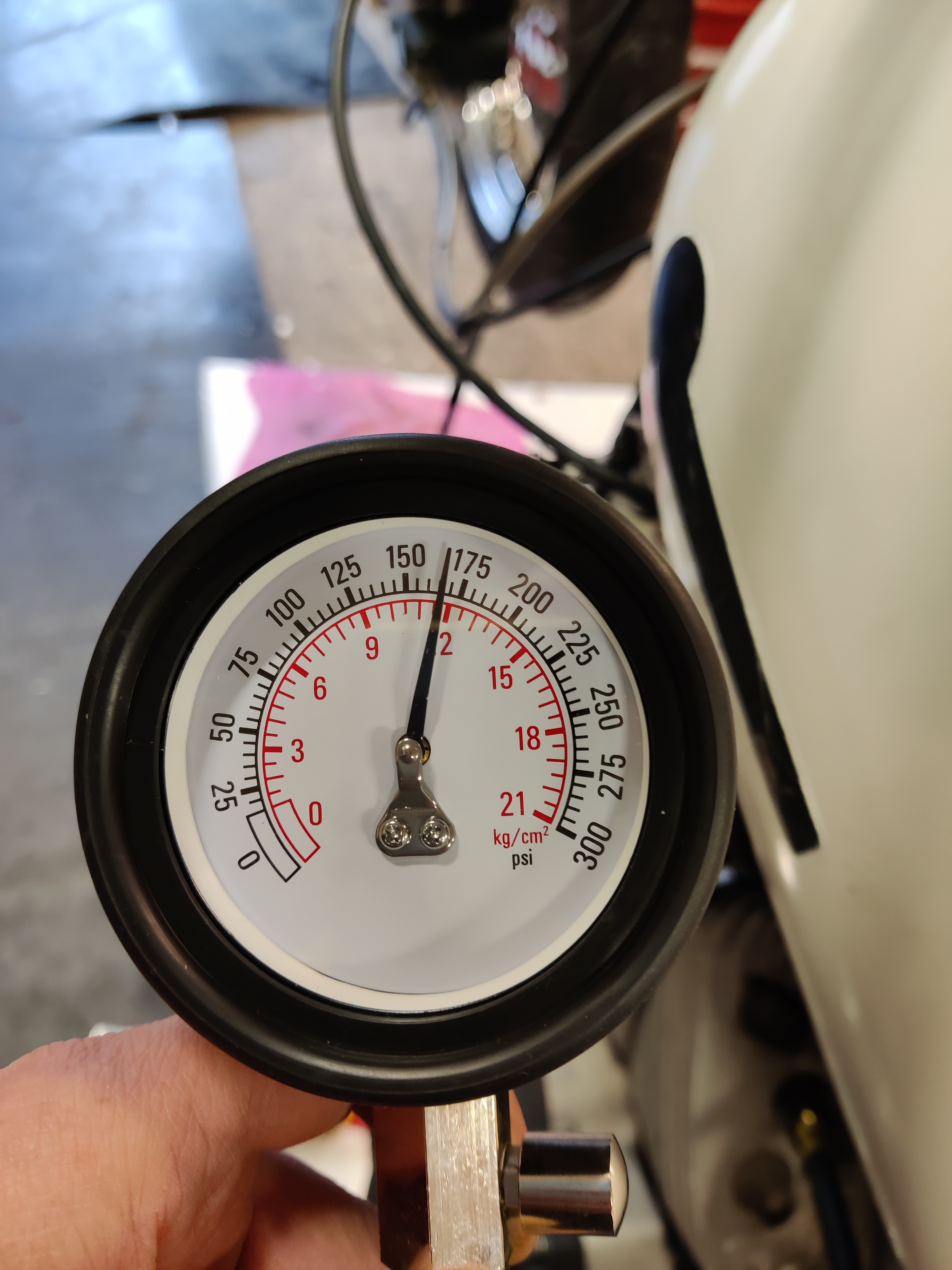

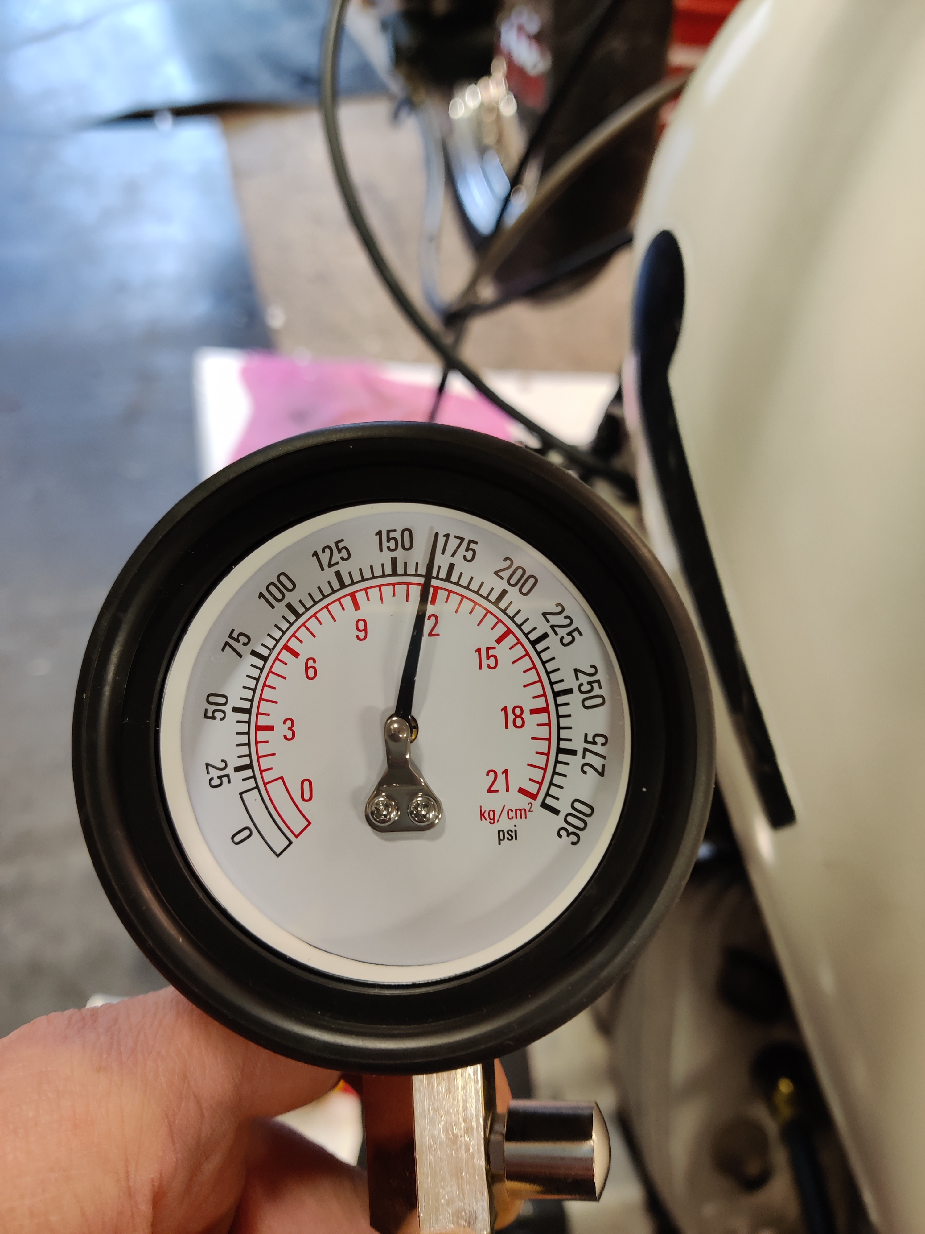

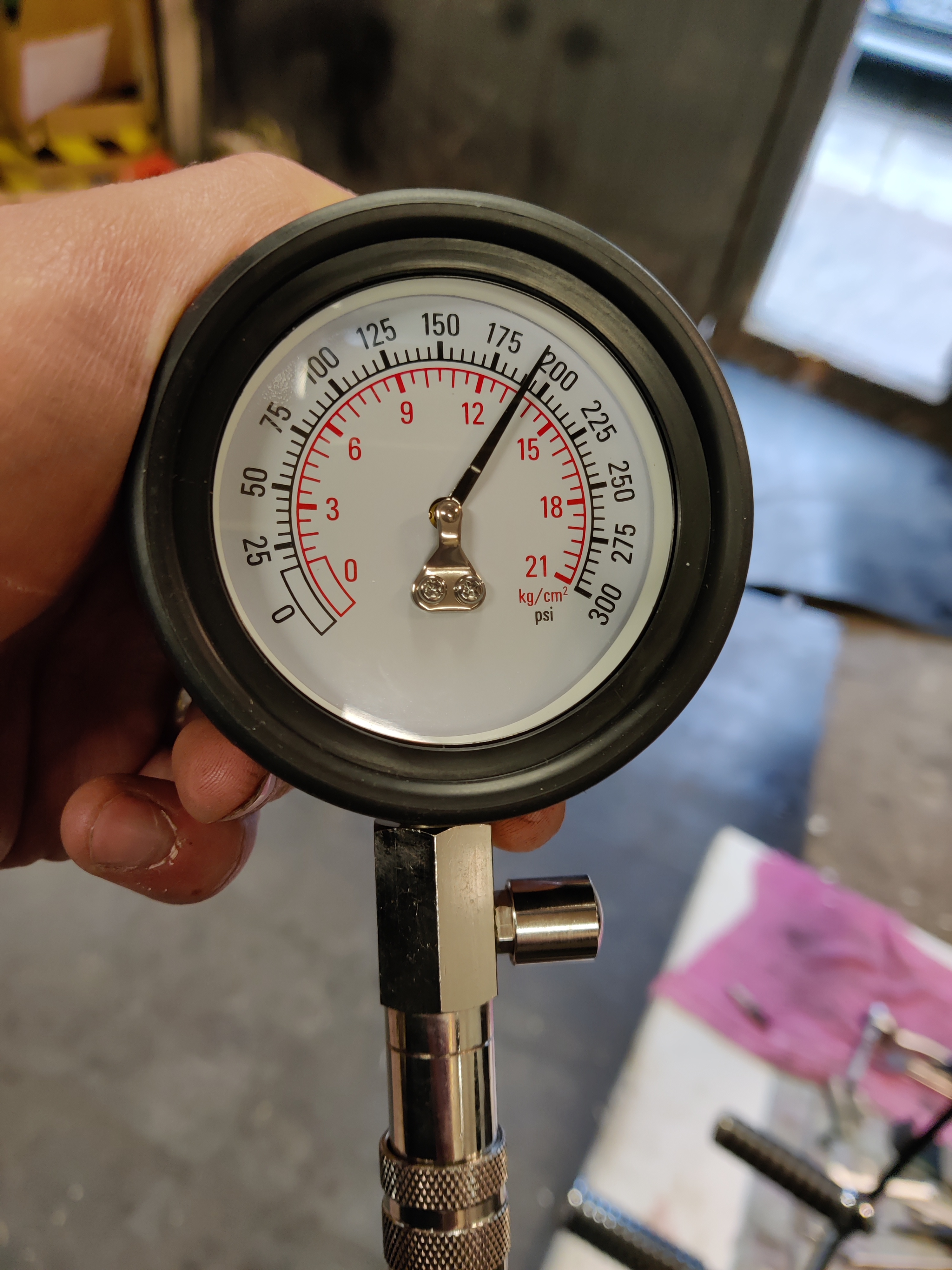

Tuli hommattua puristuspainemittari ja tehtyä pieniä tutkimuksia.
Mittasin koskematta kaasuun, silläkin tais olla merkitystä lopputulemaan.
Paineethan näyttäis ihan kohtuu hyvältä, mutta eroavaisuutta on jonkun verran?
Kantaiskohan siellä venttiili? Tönäri huonosti? Jako kuitenkin sekaisin?
