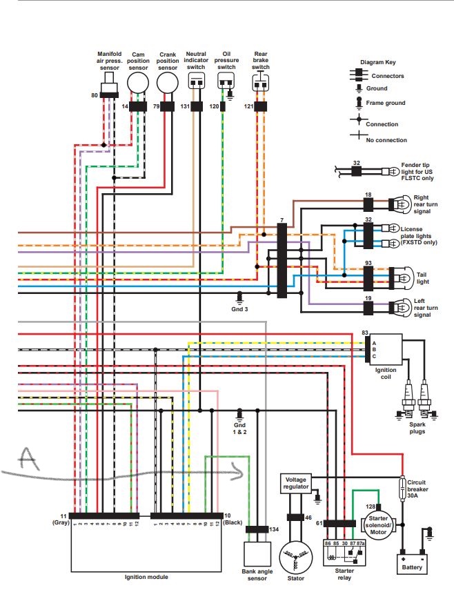

Auttakee miestä mäessä. Ostin ensimmäisen H-D:n 2000 Softail pääsin 900m ja sit hukku elämä. Eli ei tule kipinää...nyt kiperä kysymys. Tämä BAS anturi johon menee 12vDC maa ja yksi johto menee sytkän ohjaus purkille. Pitäisikö tässä sytkä purkille menevässä johdossa olla 12VDC vai maa. Tällä hetkellä ei kumpaakaan. Startti pyörii hienosti mutta vain kipinä puuttuu.....Olisi mukava ajella vähän pitemmästikkin...Vai onko jotain muuta mitä kannattaisi epäillä...tiedän etttä tämän vuosimallin sähköt on mitä on...mutta
Kyse on tosta johdosta (A) eli kuuluuko olla jännite vai maa ?

Jossain ohjeessa kerrottiin "BAS resetoinnin" vaativan virtojen käyttämistä päällä ja pois 4 kertaa.
Tuossa kulkee mielestäni väyläsignaali eli 5-7V, tuon pitäsi sytyttää myös vikavalon mittarissa. Jotakin tekemistä myös ajoneston kanssa.

Eikö tuo ollut vielä ihan mekaaninen kytkin, jossa joku kuula tms. katkaisee virran kun kallistuu tarpeeksi? Minusta tuossa pitäisi näkyä jännitettä kun virta on päällä ja pyörä pystyssä. Eri asia sitten on miten sytkäboksi sen kanssa toimii ja tarvitseeko se jotain taikatemppuja nollaukseen.
Uudemmissa ja enemmän väylää käyttävissä BAS on osana vilkkumoduulia ja se diagnosointiin ei jännitemittari riitä.

Eikös tässä ole kampiakselin asentotunnistin, tuo Crank Position Sensor? Jos se ei kerro akselin pyörivän niin kipinä häviää. Tuon toimintaa voi periaatteessa myös mitata kun saa moottorin pyörimäänn, mutta on vähän hankalampaa.
Ainakin tämän anturin liittimen irroittaisin ja uudelleenkiinnittäisin. Uudemmissa tämä magneettinen anturi on helppo pyyhkiä puhtaaksi mahdollisista toimintaa haittaavista metallihipuista. Joskus on auttanut, mutta useammin on varmaan tarvinnut uusia jos tästä ei pyörimistietoa lähde.

Sen verran asiaa tutkin että löysin lontoonkielisiltä sivuilta kommentin missä sanottiin että olisi Hall-anturi ja kun mittasin sytytyksen ohjaus boxille tulevasta piuhasta siellä oli +5VDC mikä tarkoittaa että BAS sensor tripped. Kun on kunnossa ja pyörä pystyssä pitäisi olla n.0.6VDC. Viikonloppuna takapyörä pois ja anturi irti.... :?
