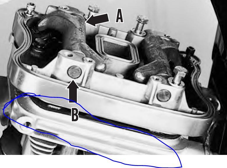

Niin siis mitä tässä ollaan maalaamassa? Venakoppaa vai kantta? Venakopissa (EVO vakioissa) ei ole jäähdytysripoja niin sillä kysyin.
Joku mopon sylinteri on tullut Hammeritellä maalattua, eikä se palanut siitä pois. Venakopat ei lämpeä niin paljoa että tuo lähtis. Kansissakin voisi pysyä, pakoaukon lähistöltä saattaa maalit karista joskus parin-kolmen kuukauden päästä mutta silloinhan on jo taas talvi ja aikaa rötvätä lisää maalia.

Moi,
Joo, ihan asiallinen huomautus. Tarkoitus on maalata nuo sinisellä merkatut kohdat.
