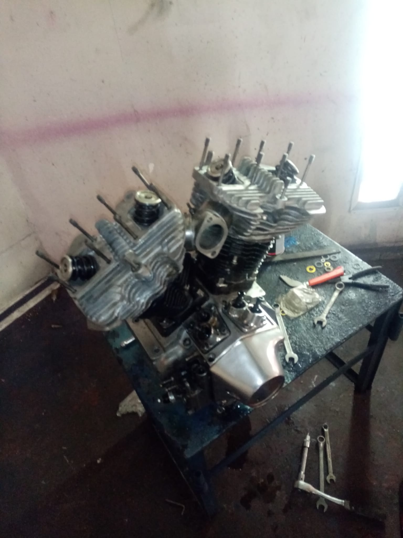

Kokoilin ja pudistelin. Huomenna venakopat ja kirin kannet ja imusarjan. 70km GPZ mopolla hieno syksysää.

Pientä ropaamista. Imusarja yritetty hyvin kiriä kohalleen mutta aika perse tekele. Huomenna kirin kaikki pultit,mutterit ja kuusiokolot ja panen työtötangot paikoilleen suojineen Kuvaniin sitten posan voi panna paikoilleen.

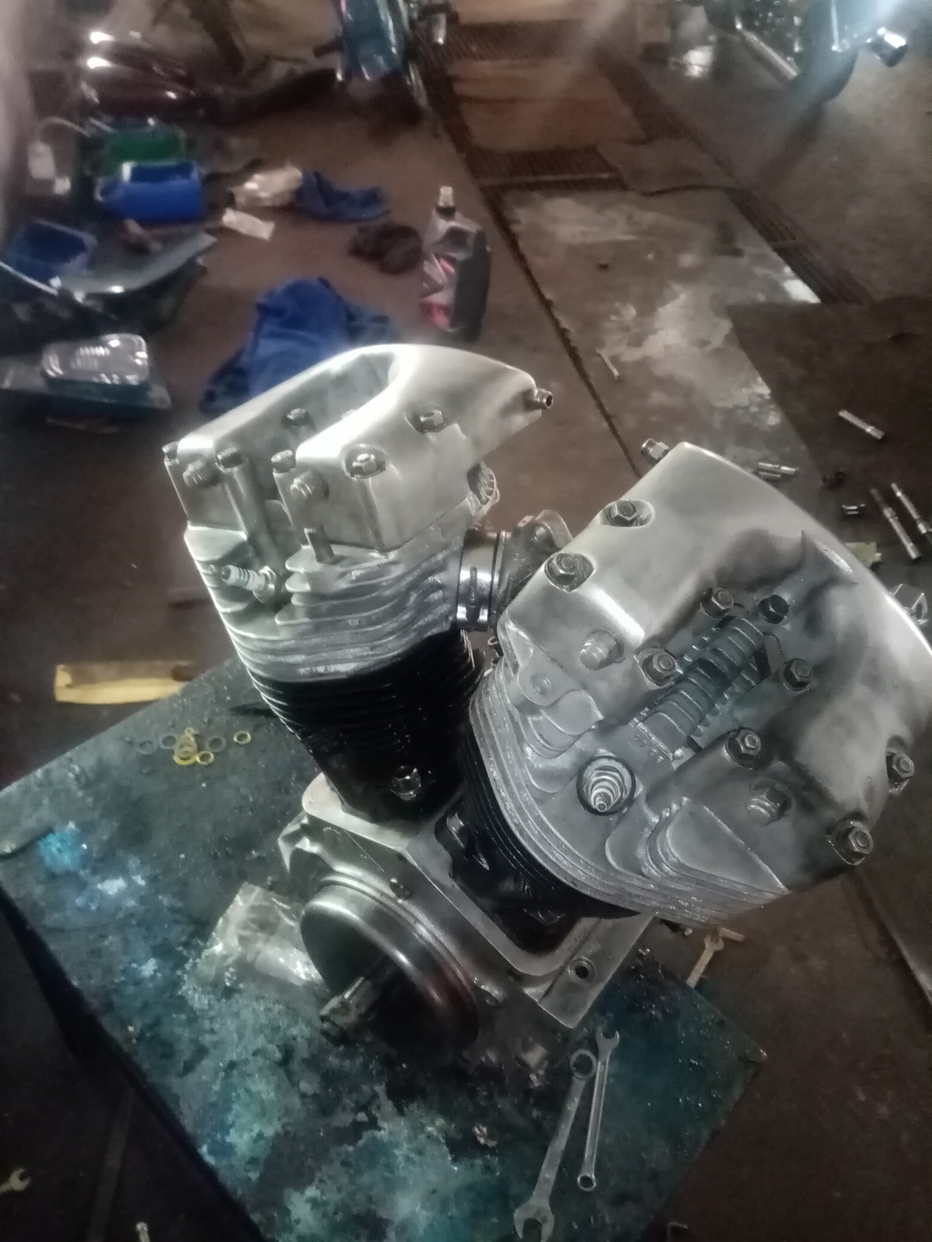

Autoa fiksailin niin kiillotuskone valmiina niin myllytin alumiinit Shovelin motista.
Huomenna kirin kannet ja kopat ja pultit. Säädän työntötangot ja nostan motin paikalle.

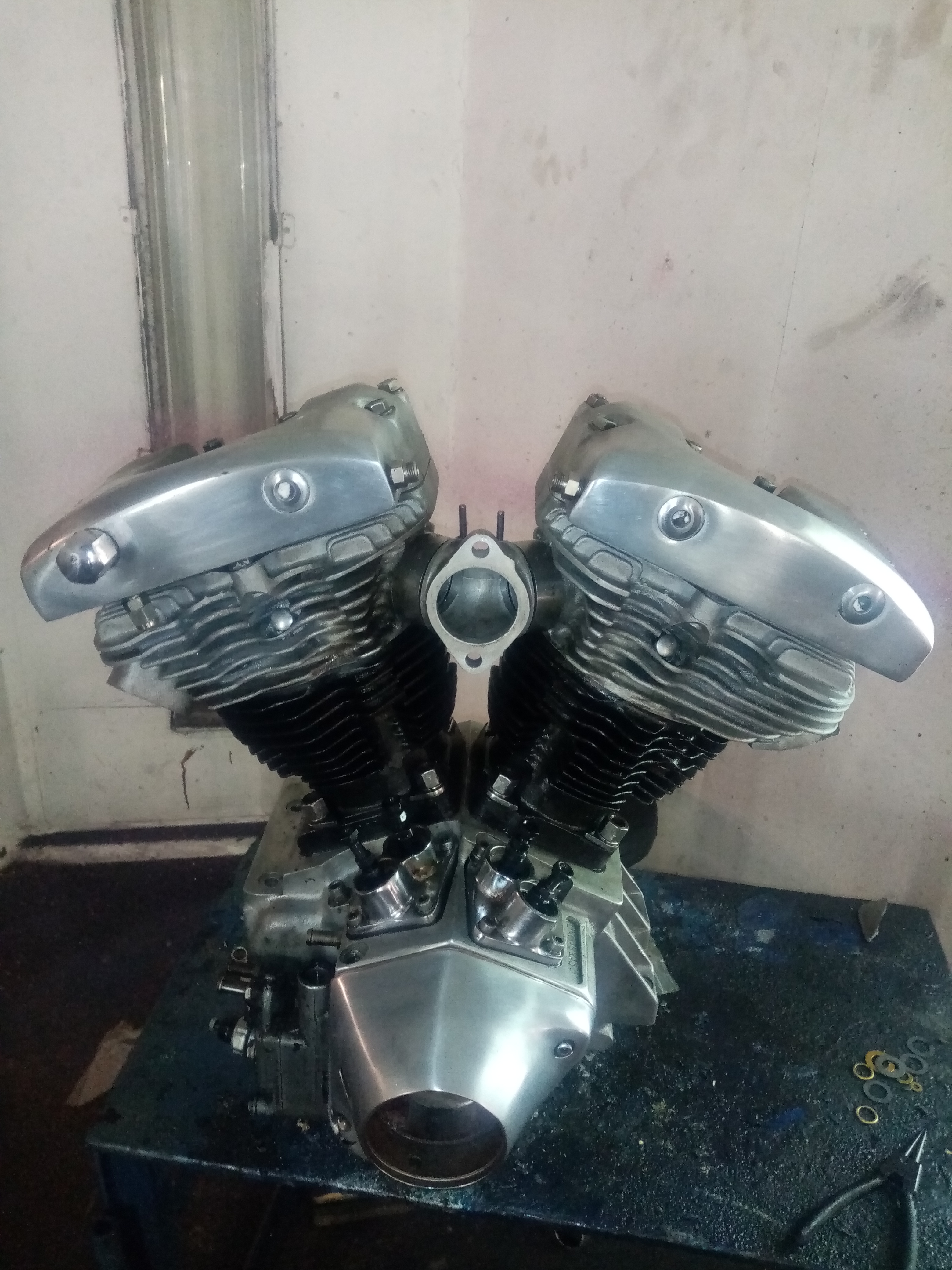

Kiristelin pultit ja mutterit ja säätelin työntötankoja. Kuva Huomenna joutuu potunottoon niin ei kerkiä .

Pikku ropausta. Öljyputket ja kärjet asennettu ja säädetty. Huomenna kaasari paikoilleen ja käyn vielä työntötangot läpi ja kiristelen.
