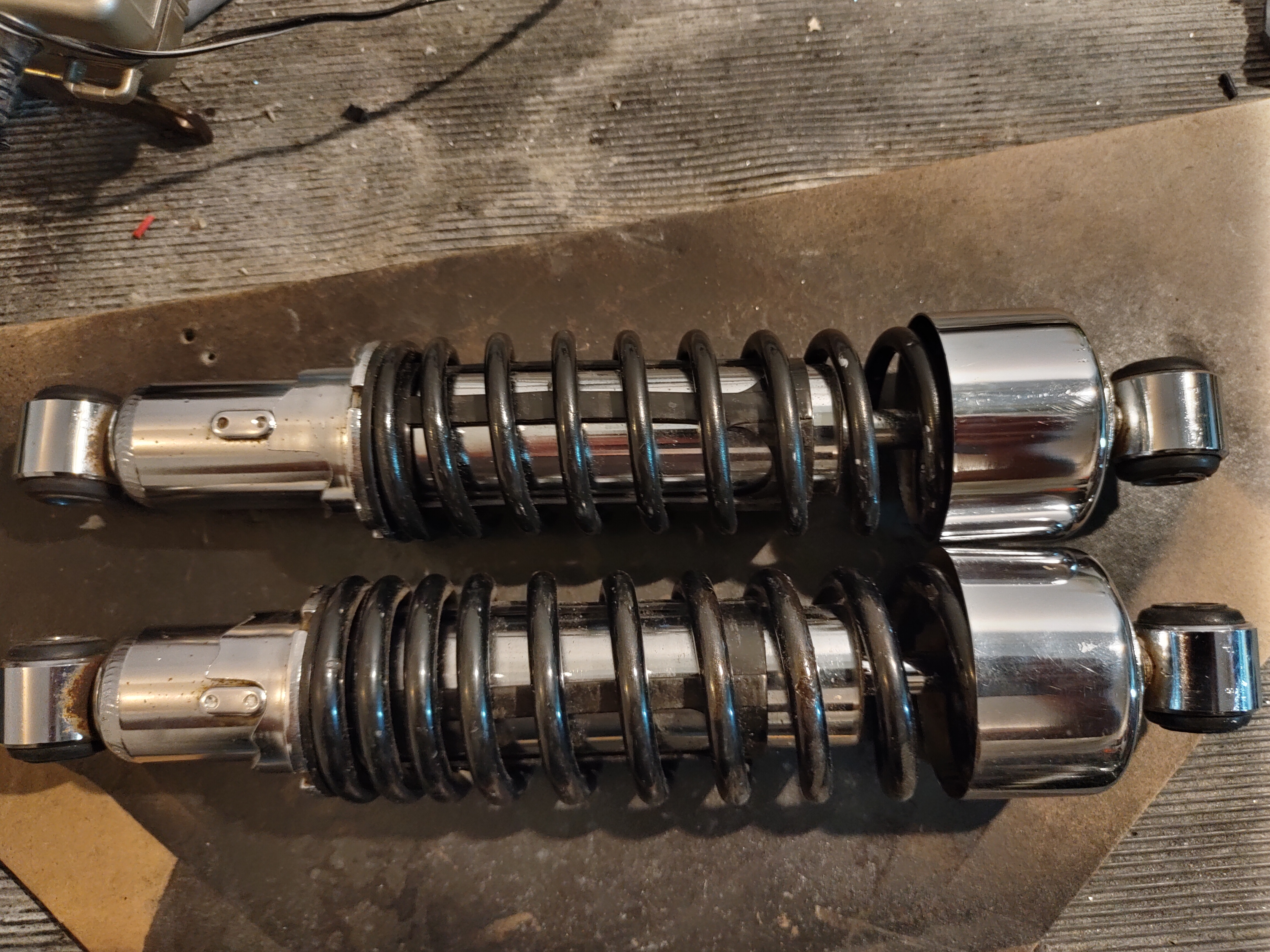

... juu, kaikki Öhlinssit yms ovat varmasti laadukkaita, mutta hieman liian arvokkaita. Ainakin minulle. Ajattelin säästää ja tehdä oman version progressiivisista jousista. Kuva kertonee enemmän.
Tarkoitus on laittaa V-Rodin jouset ihan tavan H-D orkkisten tilalle. Jouset eivät ole juurikaan pidemmät, ja halkaisija on lähes sama. Jos katsoo jousen profiilia niin se on täysin eri, eli suht samanlainen kuin ns. laatuiskareissa.
Siis, tarkoitus ei ole laittaa noita pidempiä iskareita vaan ottaa niistä jouset orkkis iskareihin.
Tämähän ei muuta vaimennusta mutta jousitusta, ehkä. Pitänee testata jos/kun lumet vaan sulaa...

Alkuperäisten jännityksensäätökappaleessa näyttäisi olevan varoja lyhentää, jos meinaa mennä ylikovaksi.
Re: DIY paremmat takaiskarit
Veikkaisin että aika kova tulee...
Kovaksi epäilisin minäkin.
Mustassa kierroksia on aikapaljon vähemmän kuin kromijousessa.
Eikös se ole niin, että jousivoima pienenee, kun kierrokset lisääntyy.
Langan vahvuus tietysti myös vaikuttaa jäykkyyteen.
Mustassa näyttäisi lankakin paksummalta.

Vielä sitten todellinen pituusero, kun molemmat jouset on irrallaan, kun eihän niiden esijännitysten pituudet välttämättä oo samat... Mutta eihän toi kaiketi mikään kallis kokeilu ole!
Jos pulun esijännityssäätöholkki sopii tuohon toiseen iskariin, niin sitten ei enää ole kovin suuri tuo pituusero esijännitystilanteessa. Kokeilemalla sen saa tietää miten toimii, ja hienoa vanhan liiton biker-meininkiä tämmöinen on, ettei heti olla kataloogia pläräämässä vaan katsotaan mitä nurkista löytyy, peukku sille

Tuo musta jousi on sen verran pitkä että lyhentämättä se on melko työläs (ja vaarallinen) asennettava tuohon lyhyempään iskariin. Esijännitystä tulee sen verran että saattaisi olla kannattavaa kokeilla rautatankoja iskarien tilalla, monesti ne on jopa huonoa iskaria paremmat kun eivät routakuopasta ammu selkään.

Tämä jäi päivittämättä... eli tuollaiset niistä tuli. Toinen on orkkis ja toinen V-Rodista yms. V-Rodin jousi on huomattavasti jäykempi kuin 30 vuotta vanhan Sportin vastaava. Lisäksi V-Rodin jousi on hieman pidempi.
Sahasin V-Rodin jousen sopivaan pituuteen ja laitoin sen Sportin iskariin. Kuva hämää hieman mutta ovat kyllä ( c/c ) samanpituiset. V-Rodin jousimateriaali on vahvempaa ja lisäksi jousessa on pieni pätkä progressio-osuutta (etumainen jousi).
Lopputulos kun yhdistää hyvän ja huonon ? Saa keskivertohyvän – tai paskan. Miten vaan. Oliko tekemisen riemua.. ? Juu.

Siinä kun sahasit pätkän pois, jousesta tuli jäykempi kun potkä jousi
