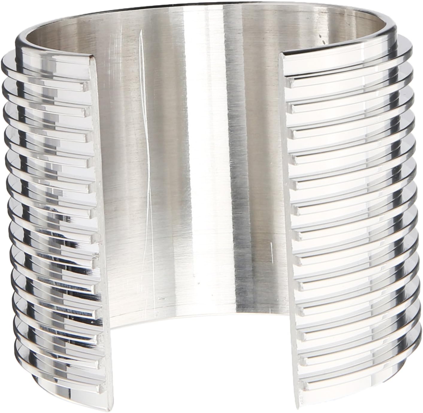

Onkoha tommosesta öljynsuotimen päälle tulevasta 'rivotetusta putkesta' mittää hyötyä öljyn viilennyksen näkövinkkelistä, jos laittaa piirasvaa lämmönjohtimeks vällii :?: :roll:
:arrow: Harley Davidson Design Billet Oil Cooler. No tools to install
Viestit: 1894
Re: TC 96 Öljynpaineista
AInakin paikallaan käydessä tuommoinen kromikuori toimii hyvänä lisäeristeenä. Kiiltävä säteilee huonosti lämmintä pois. Säteilee paljon huonommin kuin suodattimen maalattu peltipinta.

JKKo kirjoitti: 06:45 01.03.2022. AInakin paikallaan käydessä tuommoinen kromikuori toimii hyvänä lisäeristeenä. Kiiltävä säteilee huonosti lämmintä pois. Säteilee paljon huonommin kuin suodattimen maalattu peltipinta.
En heti onnistunut googlaamaan, mutta tuollainen lisärivoituspalikka saattaisi olla olemassa mattamustanakin? Voisi olla hyödyllisempi.
Minulla kun musta moottori, niin on ollut musta suodatinkin käytössä. Aika moni käyttää kromattua suodatinta. Täytyisi kaivaa vanhat lämmönsiirtokurssin prujut esiin ja laskea, vaikuttaako suodattimen väri/pintakäsittely montakin asteen sadasosaa öljyn lämpötilaan...

Taitavat olla vähän sellaisia "komiantähären-koppia" tuollaiset kuoret
Melkein sama säteilykyky kaikilla väreillä paitsi kiilloitettu metallipinta, joka ei oikein päästä luotaan. Valkoinen ja musta ei olennaisesti poikkea toisistaan. Joutunut noita testaamaan kun on tullut kuumaongelmia elektroniikan kanssa.

Pertti kirjoitti: 19:45 01.03.2022. Taitavat olla vähän sellaisia "komiantähären-koppia" tuollaiset kuoret
Ja melkoinen olis sotku aina filtteriä vaihtaessa jos piitahnaa laittaisi väliin :mrgreen:
