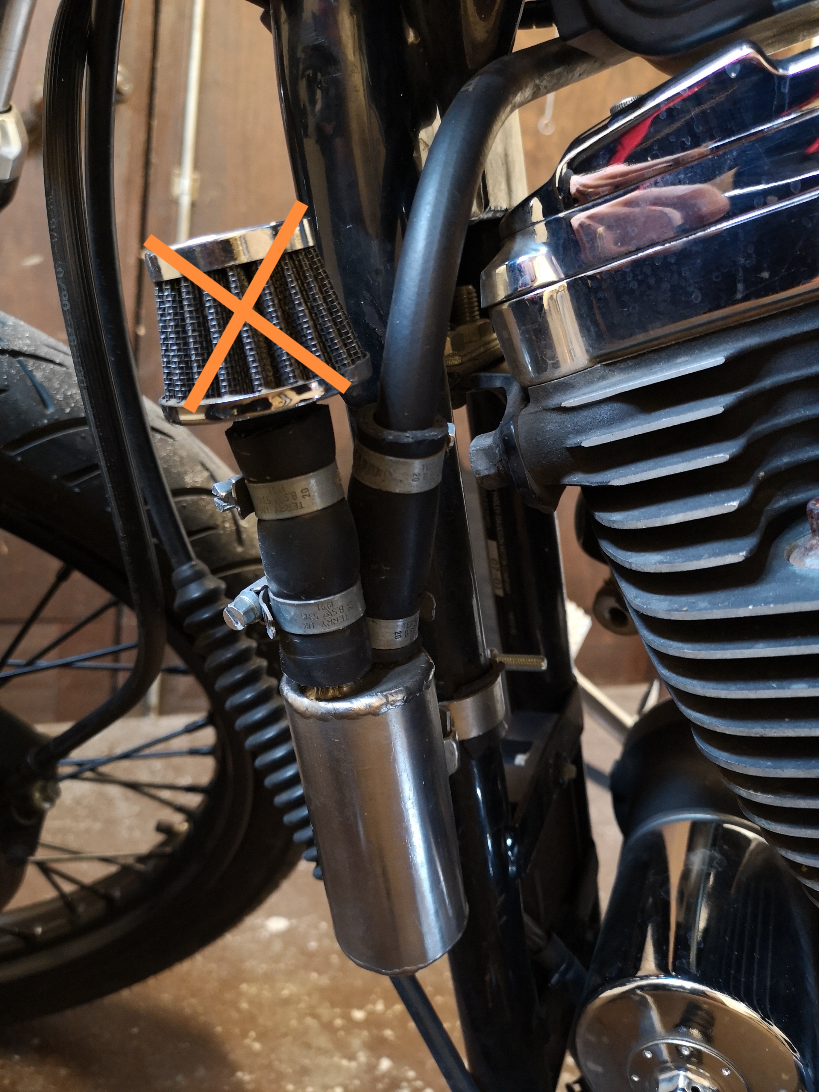

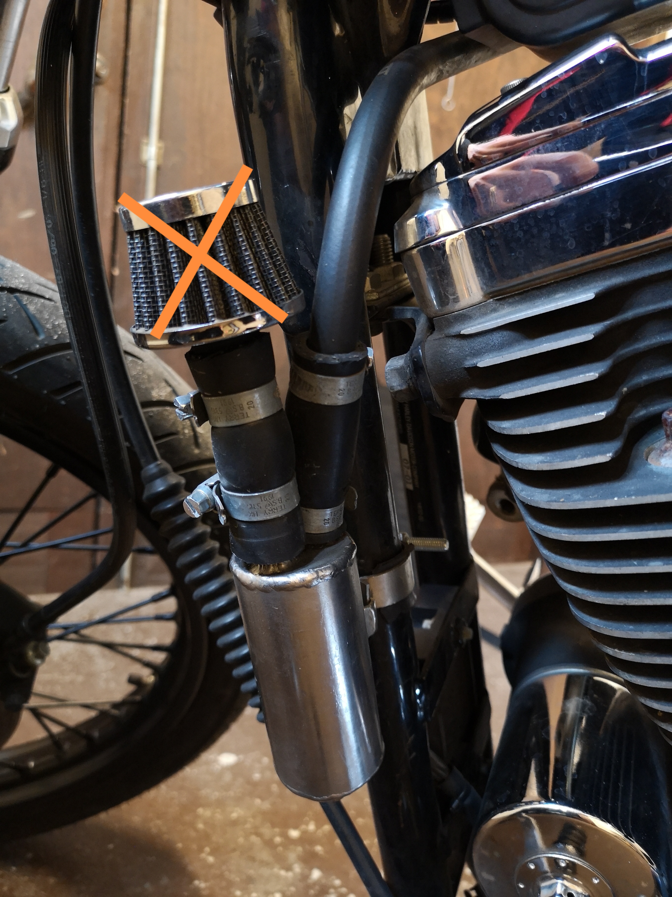

Mkkhds kirjoitti: 15:54 02.05.2022. Ja tässä vielä kuva siitä mönjästä mitä huohotintötterön tyhjennyspropusta tulee. Noin 30-40km ajon jälkeinen määrä.
Tuon jos antaa ajan kanssa painua kasaan ja veden haihtua niin sitä öljyä siinä ei välttämättä ole montaakaan pisaraa jäljellä.
Kun nyt "muistelen" kokeiluita, niin pahiten puhalsi silloin kun huohotusletkun pää oli avoin. Se tarkoittaa sitä, että kone pystyy myös imemään ilmaa sisäänsä (silloin kun männät nousevat ylöspäin. 1200 kokoisessa kampikammion tilavuus vaihtelee noin 1 litran verran moottorin kierroksen aikana.
Se takaisinimu pitäisi estää. Jos sateenvarjot tarkastaisi. Jos ne on kunnossa niin sitten virittelemään tuohon joku toinen huohotusjärjestely.
Niin, no tossa huohotuspurkissa on toi suodatin, mitäs jos sen suodattimen ottaa pois ja tukkii sen reiän, niin että sinne säiliöön tulee vain se letku mikä kansilta tulee.
Mikä ton suodattimen tehtävä edes on??? Vai alkaako järjestelmä kerää painetta, niin että paine purkaantuisi öljysäiliön korkista? 🤔
Viestit: 2250
Re: Sportster Runsas huohotus
Jos tuon säiliön tukkii niin se ei pääse huohottamaan mihinkään, ja joku tiiviste pettää.
