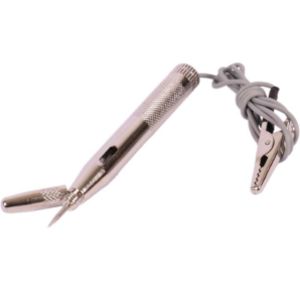

Minä teen pikatutkimukset tällaisella viimevuosituhannen mallilla.
Helppo lukea....valo palaa, sähkö on....valo ei pala + tai - puuttuu
Kolmella eurolla motonetistä

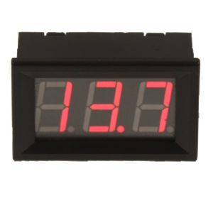

Tai sitten 14e sijoitus ja tuollainen 6-30V näyttö valmiina...siihen vaan piuhat ja kontaktipäät.
Senhän voisi koppuloida sarveen seurantanäytöksi, jos ei jännitteen etsintähommiin tarvitse.
Motonetistä tuokin, sinisenä ja vihreänä myös

Tai ulkoisilta mailta Ranskasta vastaava punane, sinine tai vihree, 5.80€ 'sijotuksella' kottii kuletettuna :!: :idea:
:arrow: Mini voltmeter led red, blue or green 0 to 30v dc following the version- 23 x 14 x 10 mm
Tuommoneki on olemassa.
Kuryakyn wolttimittari :arrow: Kuryakyn LED Battery Gauge - Installation / How to (7 of 10)
