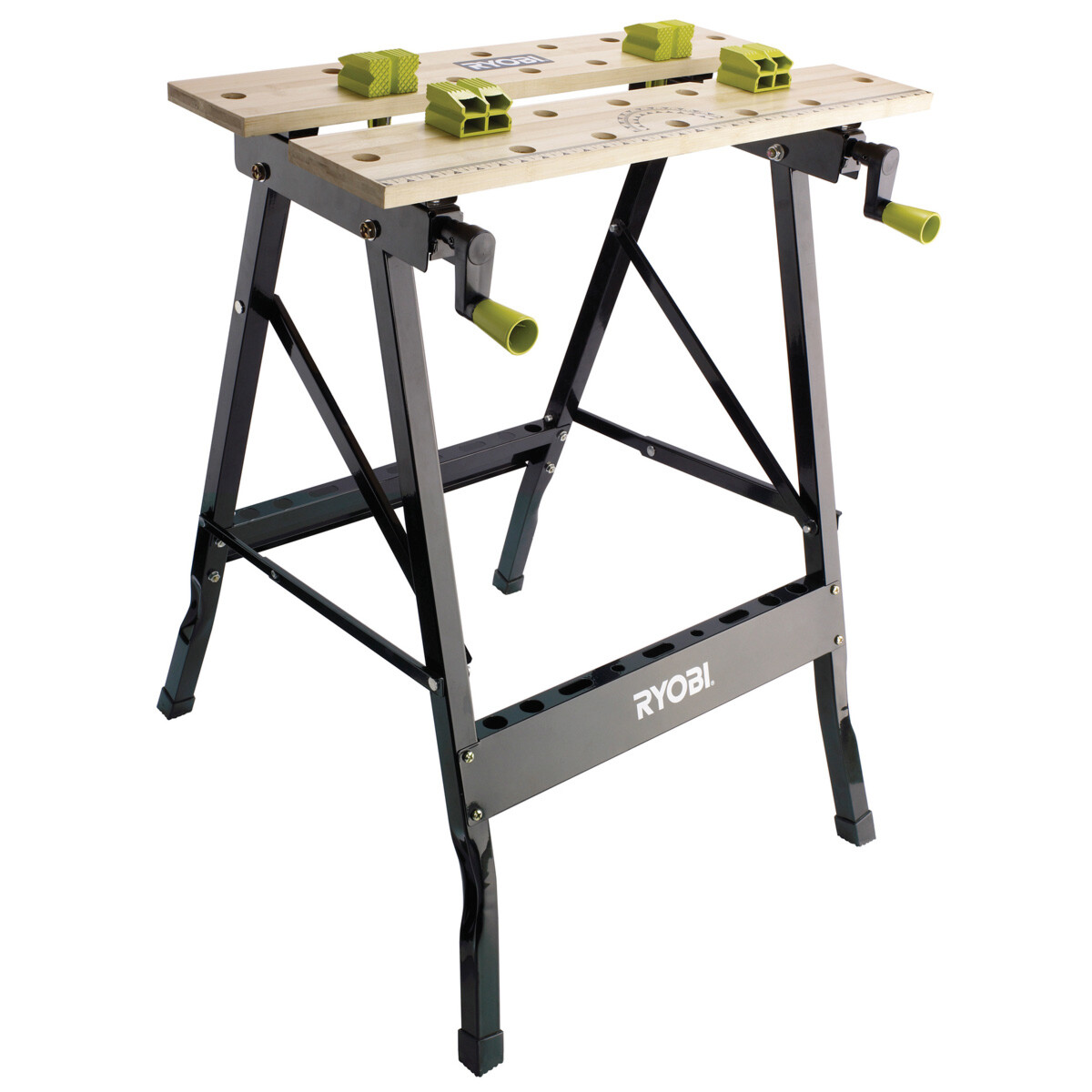

Minulla on tuon näköinen työpöytä tallissa ja leukojen väliin puristan putken, niin pysyy paikallaan. Levyssä on sopivasti kolo, joten putki ei liiku sivusuunnassa.
Tein jämälaudoista tuonne alas tason jotta saa öljyvadille paikan. Mukava jättää tolpat valumaan, kun menee kaikki suoraan astiaan eikä lattialle.

Veijo Esso kirjoitti: 07:45 06.06.2022. Minulla on tuon näköinen työpöytä tallissa ja leukojen väliin puristan putken, niin pysyy paikallaan. Levyssä on sopivasti kolo, joten putki ei liiku sivusuunnassa.
Miulla on samanlaine, ilman tuota merkkitarraa.
Tommone on kätevä kaikenlaisia askareita tehhessä :!: :idea:
Valuma-astia taso winkki on kätevän käytännölline :!: :wink:
