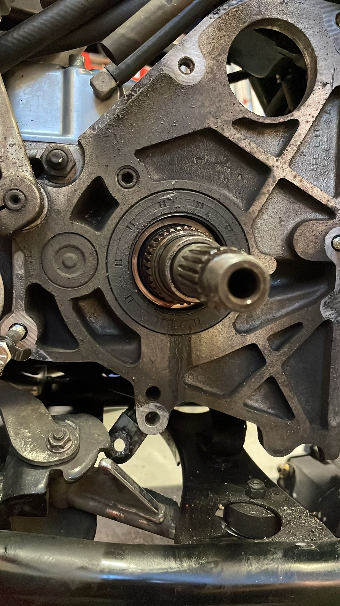

Kesän lopulla FXR oli sylkässy lootaöljyt tallin lattialle ihan itekseen. Eturattaan takaa stefaa ajattelin ettei voi muu paikka kyllä olla. Ja sehän se.
Ei muutaku ku Nekalasta Speed Shopista uus stefa kouraan. Muutama pikku juttu vielä pitäs jaksaa FXR:ään tehä että olis taas ”valmis” kaudelle.

Näyttäis olevan pikkuisen sepällä rälläköimistä tuon tukilaakerikoolin kanssa.
On painunut vitosrattaan sisälle ja ulosvetäjää ei enää saa väliin.
Luistaa erittäin helposti edellä, jos käyttää konevoimaa kiristämiseen.
Kasatessa liima mutteriin ja aivan pieni päräytys....jos antaa hakata krymppi ei pidä.
En ymmärrä, miksi tuollainen krymppiviritys tuossa on. Normiseppä oppii sen vasta, kun on yhden taikinoinut särkemällä irti.

Kyllähän tuo siltä näyttää,että porsinu on. Noita vaihdelootia on myytävänä eri merkkisinä. Ostaa uuden tilalle: Suosittelen.

Ei tuo stefa maksa kuin muutaman euron, eikä laakerikoolikaan monta kymppiä....jotta niiden takia on turha uutta lootaa hommata. Vai oliko jossakin välissa muita kuvia, jotta oikeasti rikki?
Tuo loota on helposti purettavissa paikalleen päin, jos on tarve. Kaikki lähtee pakettina oikealle, kun kansi on irti.....muistaakseni.
Re: FXR - less weight & more power
Ihan oikein muistat, kuusivaihteinen tulee myös oikeelle pakettina ulos mutta öljytikku pitää ottaa ensin irti.
Kannattaa tuo laakerikoolin takana oleva stefa sekä rattaan holkin takana oleva o-rengas nyt vaihtaa samalla kun on tuonne asti kaivauduttu. Sekä starttiakselin stefa.

offtopic mutta ei tarvii ottaa öljytikkua eka irti, toki se kannattaa ottaa eka pois edestä mut kyllä se menee niin helposti poikki että ei edes huomaa heheh joo näsäviisastelen itteni pois tästä topicista nytKiwi kirjoitti: 22:29 29.03.2024. Ihan oikein muistat, kuusivaihteinen tulee myös oikeelle pakettina ulos mutta öljytikku pitää ottaa ensin irti.

Vauhtisokeus iski itellä. No niinhän se laakerin sisäkooli on istunut vitosrattaan sisälle Pääsiäisenä youtubesta katselin eri metodeja, eilen Dremelillä kolme uraa kolmileukaiselle ulosvetäjälle ja kooli irti. Samoin stefa koolin takaa tuli ongittua ja se on nyt uusittu (kooli meni tilaukseen). Itse en viitsi koneella näitä kiristellä, kytkimen puolen uskallan aukaista koneella mutta kompensaattorinkin puran käsin.Pertti kirjoitti: 09:04 29.03.2024. Näyttäis olevan pikkuisen sepällä rälläköimistä tuon tukilaakerikoolin kanssa.
Loota ei ole syytä vaihtaa, tämä toimii vielä. Rattaan holkin takana oleva o-rengas tulikin vaihdettua, tuli ison stefan kanssa samassa paketissa.
