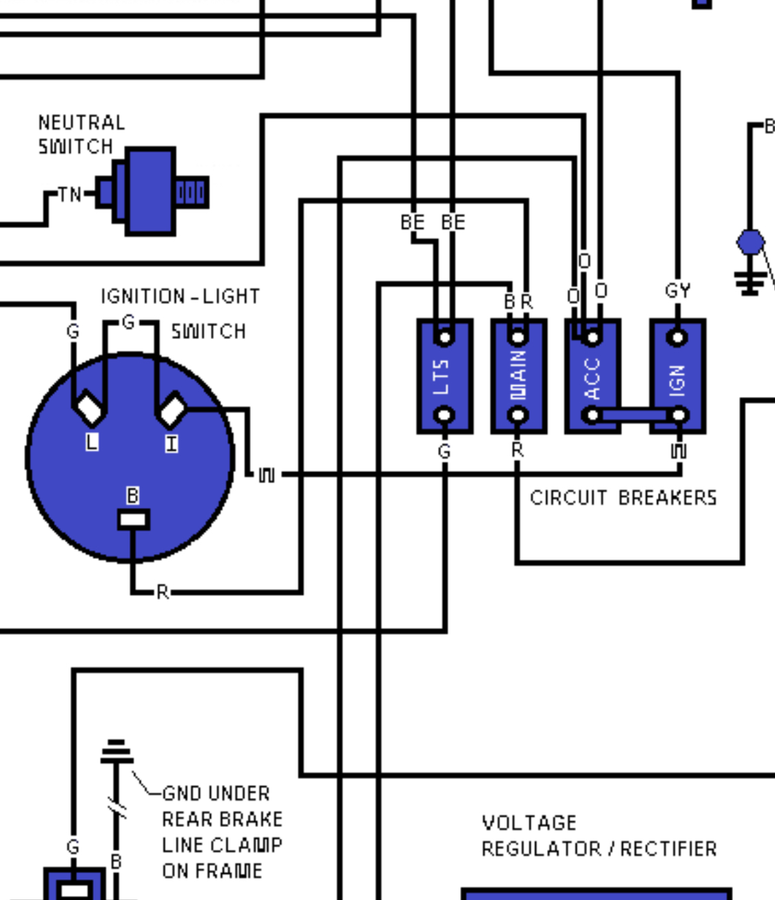

Re: HD ja valorele
Toi olisi paras että olisi erikseen sytysvirta olisi vielä eroteltu ACC virtoista.. katselin tuota sähkökuvaa minkä löysin netistä niin siinä oli kaksi asentoa virtakytkimessä ja acc ja sytytys samassaJoe Cool kirjoitti: 00:51 18.12.2022.Se sytystysvirran päällä pito voi kuumentaa puolan. Noissa mainitsemissani virtalukoissa on myös se ACC-asento, joka ei sytytä muuta kuin parkit ja antaa virtaa lisälaitteille. Eli tuollainen virtalukko / kytkentä lienee paras ainakin vaihtoehtojen määrissä.V2moottori kirjoitti: 21:04 17.12.2022. Eli voi kytkeä miten vain.. kuitenkin tuo vanha tapa siten parempi että konetta voi käyttää ilman valaistusta..
toki laittaa vaikka parkit samoille sytytyksen yms virroille.
Joku vois sanoa että sytysvirtaa ei parane jättää päälle ilman että kone käy![]()
Re: HD ja valorele
I-napaan tulee molemmissa asennoissa jännite.
L-napaan vain toisessa.
Tuossa kuvassa näyttäisi olevan hyppyjohto napojen välillä tekemässä "pakkovalot".
