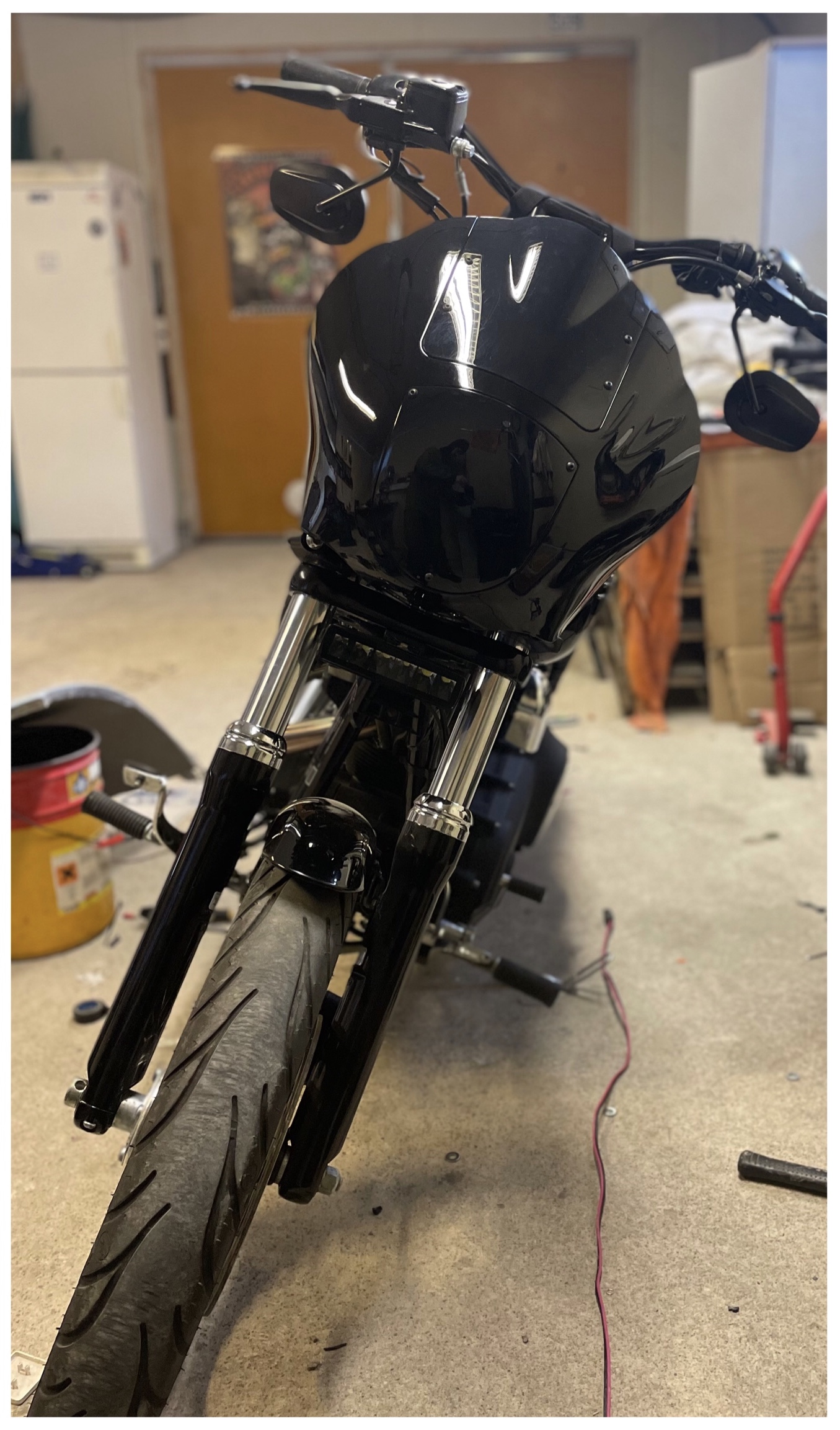

Eli kuulostaako tää mun viritys hasardilta??? 😅
Lisä pitkä tulee kiinni ala T palaan samalla pultilla millä ajovalokin on kiinni. Purelux Black X-Slim S180 Toimii valona ja relejohtosarjan mukana oleva sulake 15a
Siihen guadlockiin, ei ainakaan ohjeissa kuulunut mitään sulkakkeita jota en laittanut
Ylläpitolaturin piuhassa taitaa olla a25 sulake..

Ton näkönen

Markapieru kirjoitti: 22:04 04.01.2023. Eli kuulostaako tää mun viritys hasardilta??? 😅
Ei kuulosta, en mie titä tarkottanu. Miulla on ollu tovi toiseee sama tekeilla, aattelin jos vaikka olis tullu jottai uutta esille. Mut sama konstruktio :!: :wink:
