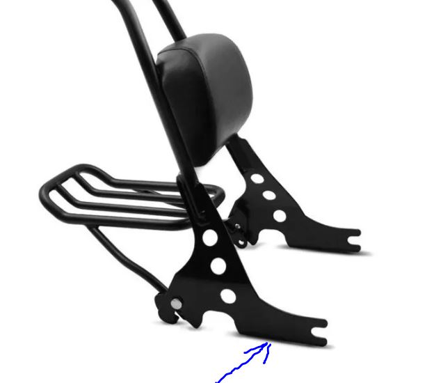

Tietääkö joku/ossaako arvioija, kestääkö alumiinine sissybar, alapäästä ~45mm kaventuen yläpäähä ~20mm levveeks, 15mm paksuna ja noin 500mm korkeena, laittaa sissyyn kiinnityvälle tarakalle ~25kg kuorman/lastin
Rosteri-vs-alumiini?

SissyBar mennee uusiks, alumiini painaa 1/3 rosterin painosta ja helpompaa työstää.

Re: Rosteri-vs-alumiini?
Kyllä 15x40mm alumiini kestää.
Riippuu toki siitä miten tuet sen alhaalta. Sama pätee rosteriin. Kts kuva.
-Vesa
-Vesa
Hitsaten kiinni 5mm levyyn, joka on kromistrutsin ja lokarin välissä, 4:llä 3/8"-pultilla kiinni.
Kyllä toi onnistuu.
Molemmissa (kaikissa) liitoksissa kannattaa välttää teräviä kulmia. Yleensä ne saumat murtuu kulmista, jos on murtuakseen.
Eli, ensin hyvä hitsisauma ja sitten hiot terävät kulmat pois niin kestää kyllä.
-Vesa
-Vesa
Lämpökäsittelyä ei varmaan unohdeta hitsauksen jälkeen? Voi aika nopsaan hajota hitsisauman vierestä.-Harikka- kirjoitti: 21:53 19.01.2023. Hitsaten kiinni 5mm levyyn, joka on kromistrutsin ja lokarin välissä, 4:llä 3/8"-pultilla kiinni.
Hitsaaja ammatiksee hitsaa alumiinia, mie kuvittelen hänen tietävän täänkiVeijo Esso kirjoitti: 09:48 20.01.2023. Lämpökäsittelyä ei varmaan unohdeta hitsauksen jälkeen? Voi aika nopsaan hajota hitsisauman vierestä.
