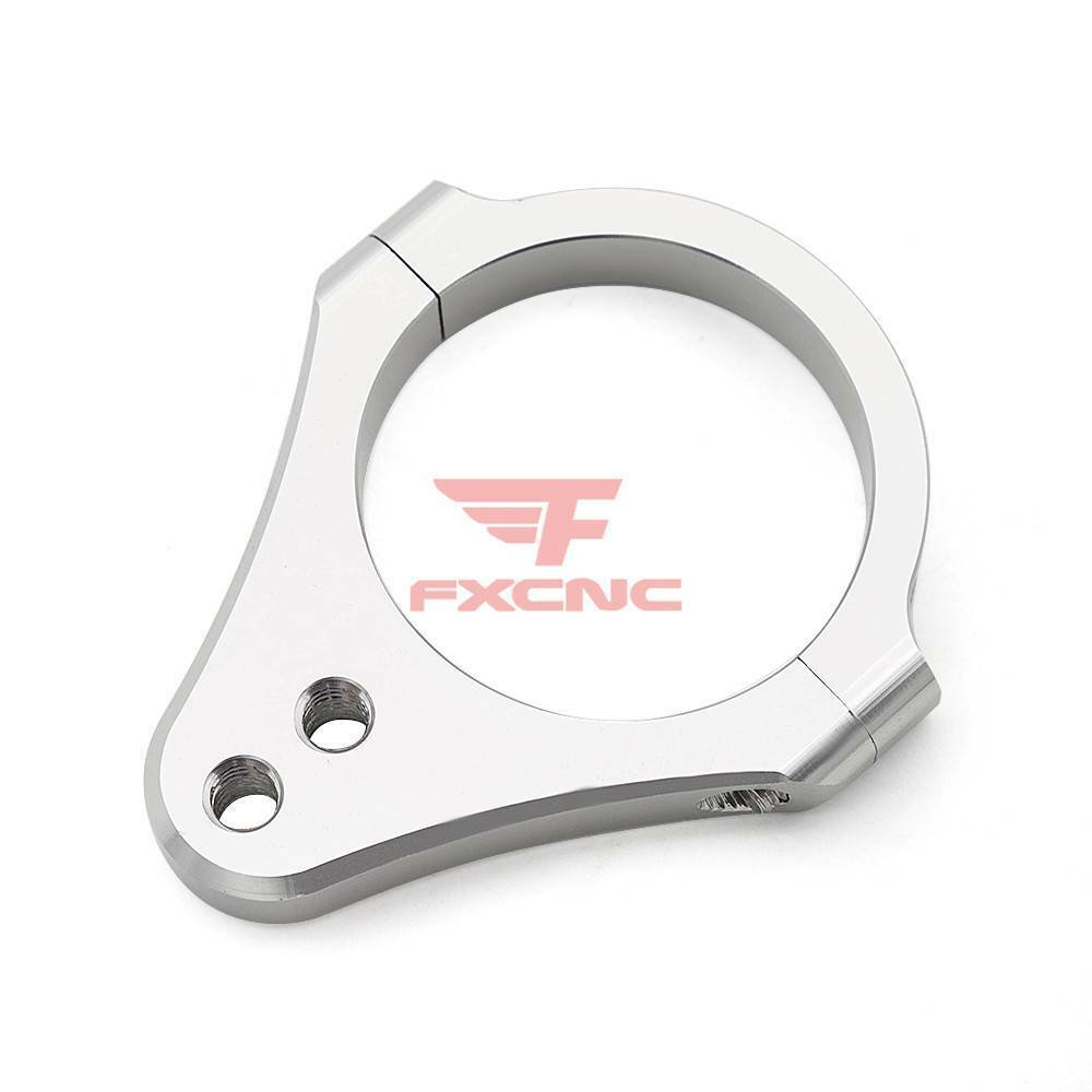

Kiinnitystelineesee T-kappaleen alle lisälyhkäselle, hain alumiini tarpeet Turkkusen Nako-Rauta:sta, pe TYKS-magneettikuvauksen yhteyessä.VSorjonen_01 kirjoitti: 15:30 04.02.2023. Morjens,
Okay.
Jos meinaat laittaa lisäpitkät ala T-kappaleen alle kiinni niin käviskö siihen esim alumiinista tehty kolmion mallinen tanko ? Eli kappaleen sivuprofiili ois kolmion mallinen, siten että valot näyttäis sinne minne on tarkoituskin.. ja kappaleen pituus olis se mikä keulaputkien väliin mahtuu, jotain 7 " ?
"Mummo-raudat" ovat yleensä, käytetytkin, hieman arvokkaampia. Parikymmenen sentin alumiinilotikka sen sijaan vois olla halvempi ratkaisu. Ja helppo työstää.
- Vesa
Lisäpitkät mennee keulaputkii kiinni.
Nuo ku lukaset, assiasta selkiää jottai
040223 18:05 126

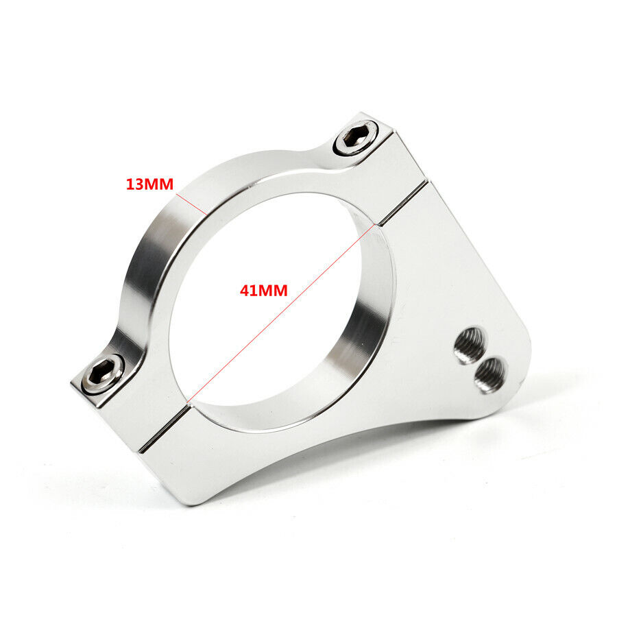

Re: 41mm ala T-kappale tai 'mummo-rauta' = fork brace
Miun rajottuneen mieli-puoli-pitteen mukkaa...VSorjonen_01 kirjoitti: 19:24 04.02.2023. Harrika : miksi laittaa vain 1 kpl lisälyhkänen ala T-kappaleeseen, miksei molemmat ? Kyselen kert on mielenkiintoinen aihe ja ajattelin laittaa samantyyliset Softailiin.
-Vesa
Ala T-kappaleessa sisäputkien välissä, on tillaa 1 kpl:le Biltema-Osram 182mm leviälle lisä-LED-valolle. Valo suunnataa lyhkäsen kanssa sammaa. Ja valon saa 'häivytettyy/piilotettuu' osittain/tavallaa rätkän keulan rakenteisii.
2 kpl, ovaali 106mm levveetä lisä-LED-valoa, tullee molempii teleskooppeihi kiinni, vaikkapa tommosilla ohjausiskari kiinnikkeillä/clamp/bracket:eillä
Tommone 2-kierrereikäne saattaapi olla parempi valon kiinnityksee, ku 1-kierrereikäne, joita on kans olemassa
050223 01:14 158

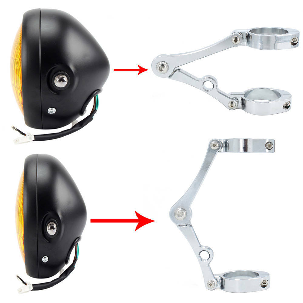

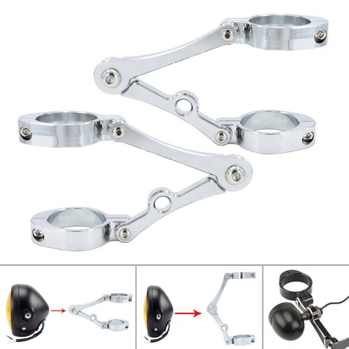

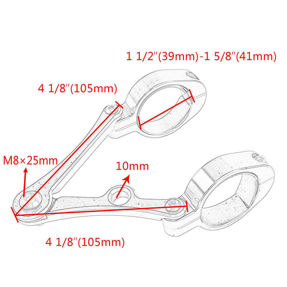

Re: Harikan ostoilmosta siirretty, jonkin verran asiapitoinen ketju
Ja sitte tuli vastaa tommosetki, jos nuista käyttää vaa clämp:it
~28€ toimituksinee, tulleinee & ALV:einee Suåmee köijättynä
060223 23:33 273
