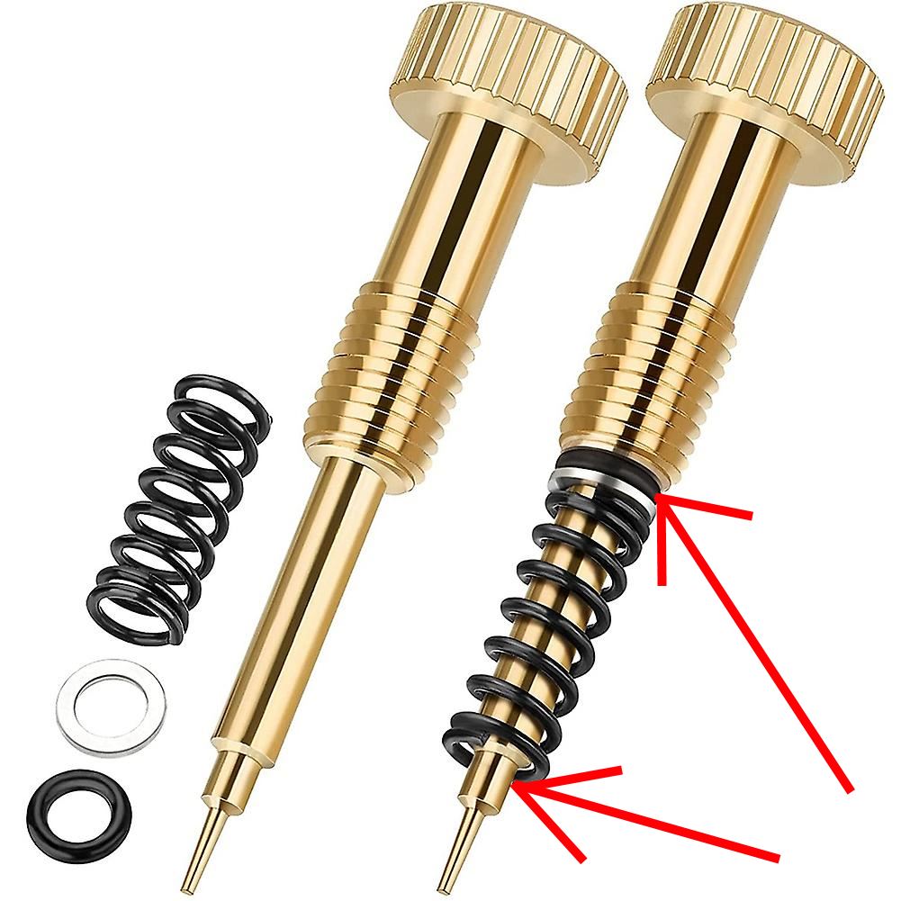

Taidetaan tarkoittaa sitä seosruuvia joka on kaasuttimen moottorin puoleisessa päässä, alapuolella. Tehtaan jäljiltä se on ”sinetöity” eli peitetty metallitulpalla. Yleinen ”tviikki” eli pikkuviritys on kaivaa se plommi pois ja kääntää ruuvia aukipäin joku määrä. Ruuvi on erinomaisen hankalassa paikassa, lähes mahdotonta saada pikkuruuvari hollille kaasuttimen ollessa paikallaan, joten kapitalisti ( ;) ) on keksinyt alkaa myymään tuollaisia pidempiä ja sormin helposti pyöritettäviä aftermarket-erikoisruuveja kuten Joe:n kuvassa.
Tämä suutinjuttu liittyy päästövaatimusten täyttämiseen, mutta toisaalta aiheuttaa turhan laihan seoksen tyhjäkäynnillä ja pintakaasulla. Yskiskelee ja pärskii kone sitten. Itse sovitin CV:n Rautapäähän, käytetty, olikohan 1200 Porsterissa ollut, siitä oli jo plommi kaivettu pois, ja hieman aukipäin sain minäkin kääntää.
Se kanava, joka johtaa tuolle ruuville, on aika pieni pilli, ei paljon vaadi että on tukossa. Itse ultraäänipesin 60 asteisessa Sinolissa nippeleiksi puretun kaasuttimen, kun oli kai ollut vintillä vuosia, ja pesun jälkeen paineilmalla kaikki kanavat läpi. En rassannut. Luultavasti tuli puhdas, vaikea sanoa, mutta käyntiin lähti.

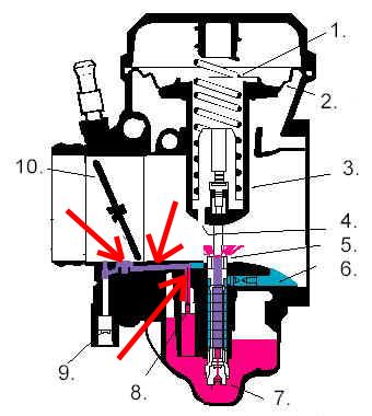

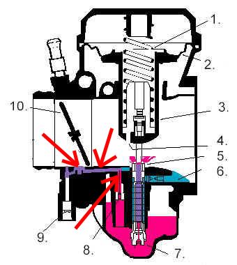

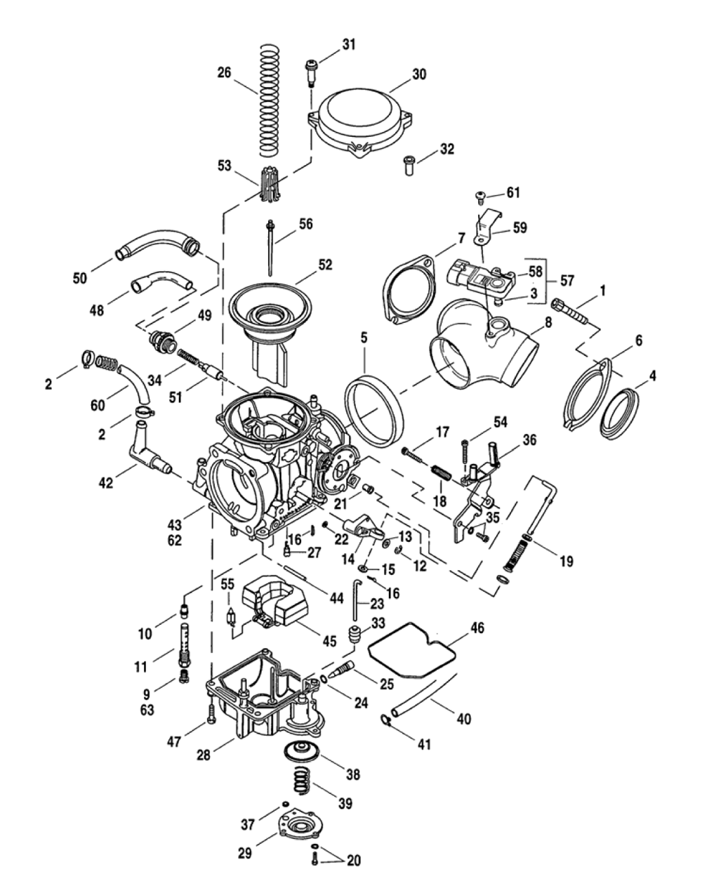

Kuvassa punaisilla nuolilla on merkitty uimurikammiosta seosruuville menevä kanava, joka tekee muutaman mutkan matkalla. Onko joku onnistuneesti pystynyt rassaamaan sen? En viitsisi irroittaa koko kaasutinta, sillä sitä varten joudun irroittamaan täysinäisen bensatankin, koska ryyppyvaijeri on niin hankalassa paikassa.
Avasin seosruuvia 1 3/4 - 2,5 kierrosta ja kokeilin käyttää moottoria, mutta joka säädöllä kone yskii ja paukkuu. Ainoastaan huikka päällä käy nätisti.

Nyt alkaa pinna olee aika kireellä. Kaasarin reiät on pianolangalla käyty läpi, eikä niissä ollut mitään tukoksia. Ainoa joka pisti silmään niin seosruuvin kumitiiviste oli jousen päässä. Nyt se on jousen kannassa. Joka tapauksessa moottori paukkuu ja aivastelee samalla lailla kuin ennenkin.

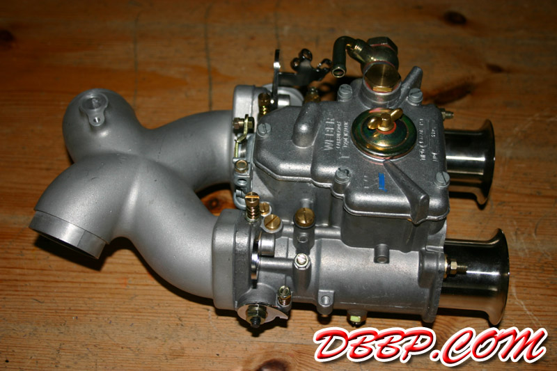

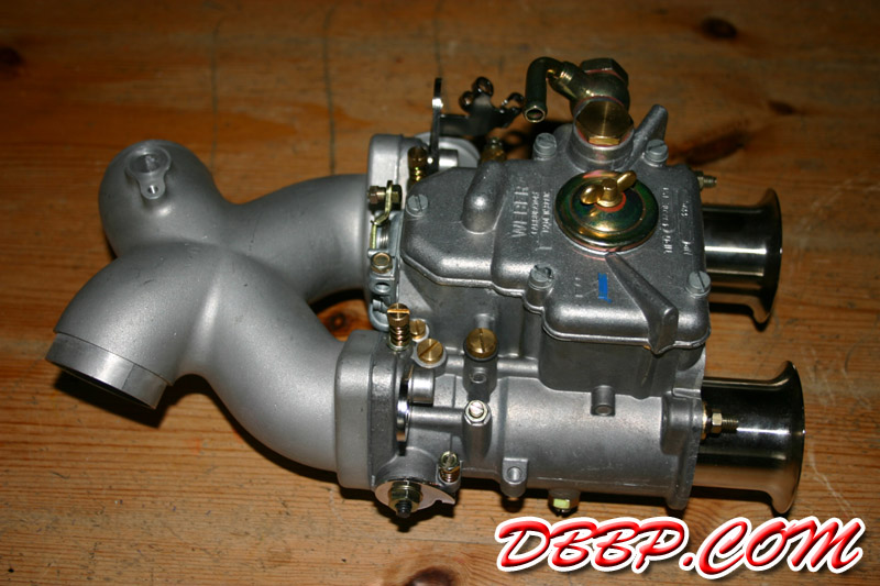

Kahta CV Keihin kaasaria olen kokeillut HD:n omaa ja Kiinan kopiota. Molemmilla sama aivastelu. Kohta harkitsen Weber DCOE:n imusarjan ostoa. Varastossa on 2 uudenveroista DCOE:tä.

Nyt täytyy ihmetellä mitä tarkoittaa ”seosruuvin kumitiiviste oli jousen päässä. Nyt se on jousen kannassa”?
Nuo tuplathan on oikein kivan näköisiä muttei niiden kanssa seeveetä helpommalla pääse.

Kiwi kirjoitti: 20:54 23.06.2023. Nyt täytyy ihmetellä mitä tarkoittaa ”seosruuvin kumitiiviste oli jousen päässä. Nyt se on jousen kannassa”?
Prikkaa ei ollut ollenkaan.
Viestit: 6165
Re: 1991 FXLR ei lähde käyntiin
Siellä jousen kannassa o-rengas ei taida paljoa tiivistää, kun jää jenkaosaan.

Viesti Kirjoittaja Shortone »
No tulipahan sekin vaihtoehto kokeiltua. Tulos oli sama.
